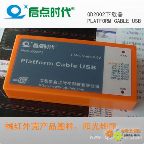

上图为橘红外壳产品图样,阳光绚丽

上图为橘红外壳底部图样,底部设计了加强筋和产品Logo
