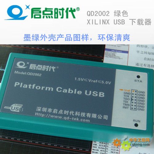

上图为墨绿外壳产品图样,环保清爽
