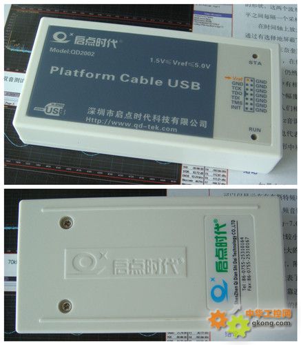

产品名称: Xilinx platform cable usb II(Xilinx 下载线) 兼容DLC10
型  号: QD2002
    好的开发工具用起来得心应手、事半功倍!我们在多年研究开发工具的基础上设计了这款Xilinx USB下载线,适用于Xilinx 全系列CPLD和FPGA的编程下载和调试,该产品大部分接口器件均为订制,品质明显优于电子市场普通器件,我们为用户提供该产品三年质保和升级服务!
    全新设计的安全监控芯片,有效保护核心器件不受损坏,实时监控接口状态,待机状态和目标板断电时主动关闭接口驱动。
    更清晰的运行状态指示,用户可以根据状态指示灯进行简单的排错处理:
    STA--双色状态指示灯:USB接入电脑时,USB接口会进行三次重新枚举的过程,可以看到STA灯变橙色亮起灭掉再亮起的过程,等STA显示稳定橙色时也就是驱动程序调用完成,此时接入目标板并给目标板上电可以看到STA灯变成绿色,此时就可以进行正常的编程下载和调试了;
    RUN--蓝色运行指示灯:在编程下载和读取芯片数据时会闪烁;
全新的品质,全新的承诺,三年全免费质量保证!
全新设计的产品外观和内部结构,表面全部磨砂亚光处理,100%纯ABS耐高温原料,解决了早期公模外壳的诸多问题,纯白、白灰、橘红、海蓝、纯灰、墨绿六种颜色和搭配,客户可以任意选择自己喜欢的颜色,若未指定颜色则随机发货。
早期公模外壳产品可以免费更换为上述六种新的外壳,将会有更好的使用体验,选择适合的开发工具可以将沉闷枯燥的产品开发过程变得更加愉悦而舒适!
