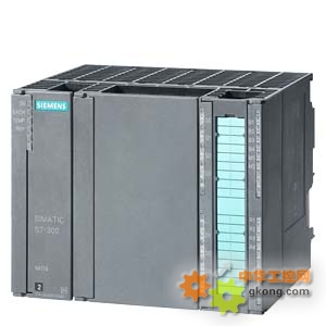

OS 输入模块安装有:
  • 3 个 SSI 编码器输入
  • 2 个数字量输入
  • 24 VDC 编码器电源
Functions
POS 输入模块将 SSI 过程的位置编码器信号转换为 S7-300 的数字量值。
可以选择:
  • 周期性 识别编码器值
  • 识别编码器值同步于 PROFIBUS DP 循环周期。
可在STEP 7程序中直接处理纪录值,以便在运动系统中可以对编码器值做出直接响应。
此外,可通过该模板的两个数字量输入冻结SSI编码器状态。 它允许在位置检测中进行时间要求苛刻的应用。
Technical Specifications
6ES7338-4BC01-0AB0
电源电压
负载电压 L+
  • 额定值(DC)
24 V
  • 允许范围,下限 (DC)
20.4 V
  • 允许范围,上限 (DC)
28.8 V
输入电流
从负载电压L+消耗(空载),最大
100 mA
从背板总线 5 V DC,最大
160 mA
编码器电源
24 V 编码器电源
  • 24 V
√;L+ (-0.8 V)
  • 输出电流,最大
900 mA
功耗
功耗,典型值
3 W
数字量输入
输入电压
  • 用于信号“0”
-3 至 +5 V
  • 用于信号“1”
11 至 30.2 V
输入电流
  • “0”信号,最大(允许静态电流)
2 mA
  • “1”信号,典型值
9 mA
输入延时(在输入额定电压时)
  • 标准输入
    • “0”到“1”,最小
300 µs
电缆长度
  • 屏蔽电缆长度,最长
600 m
编码器
可连接的编码器数量,最大
3
可连接的编码器
  • 绝对值编码器(SSI)
  • 2 线制传感器
编码器信号,绝对值编码器(SSI)
  • 屏蔽电缆长度,最长
320 m;在 125 kHz 时 320 m;在 250 kHz 时160 m;在 500 kHz 时 60 m;在 1 MHz 时 20 m
