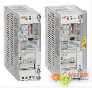

产品名称: ACS355系列ACS355-03E-04A1-4
型  号: ACS355
ABB通用机械传动在设计上是安装、设置参数和调试最快的传动。结构极其紧凑,成本低廉。该传动装备了先进的智能化功能和安全功能,是为满足系统集成商、原始设备制造商和盘柜制造商的生产和性能要求及其他各种应用而专门开发的产品。应用:ABB通用机械传动是为满足广泛的机械应用要求而设计的。该传动是食品、饮料、物料输送、纺织、印刷、橡胶塑料和木工机械行业的理想选择。
