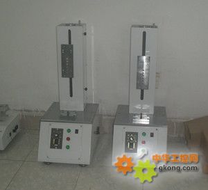

产品名称: 推拉力计测试台、试验支架
型  号: HAK-3123
深圳市科兴精密仪器有限公司生产之桌上型拉力试验机适用于塑胶、橡胶、电子元器件、电线电缆等产品做拉压力、破坏力、断裂力、剥离力、剪切力, 接插件做插拔力等测试之精密仪器。
并可具有自动往返、自动记数、掉电次数记忆、插拔力可自动记忆、到达次数时自动停机等。
一、功能特点:
采用双导杆结构,具有稳定性好,适用范围广,使用方便等优点;
与数显或机械推拉力计配套用使用,并可结合各种夹具使用;
配上推拉力计专用软件,可连接电脑保存数据及看曲线,方便客户使用;
性能优越,美观大方,关键零部件采用进口、品牌配件,保证了设备的稳定性;
有立式、卧式等机型,并可按客户要求非标定做,能满足不同行业客户要求。
二、主要参数
1、最大承载测试重量:50kgf,100kgf
2、最大移动范围:300mm(可根据客户要求定做)
3、最大测试间距:300mm(可根据客户要求定做)(不含夹具)
4、测试速度:20~200mm/min(可根据客户要求定做)
5、电源:AC220V 50HZ
6、机台尺寸:360x280x680(mm)
三、夹具:(可根据客户要求定做)
四、数显或机械推拉力计:1、2、5、10、20、50、100 kgf(任选)
