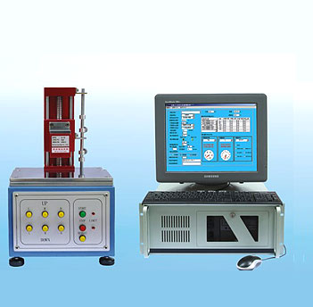

产品名称: 按键开关触感荷重试验机
型  号: S205
价  格:
一、             机台规格:
1.         测试荷重:2kgf
2.         最小显示荷重:0.01gf
3.         最大测试行程:  100mm
4.         最小显示行程:  0.01 mm,0.001 mm(Option)
5.         测试速度范围 :0-100mm/min
6.         传动机构:滚珠螺杆
7.         驱动马达:伺服马达
8.       外观尺寸:300W×270D×500H ㎜
9.         机台重量:31kg
10.     使用电源:220V
二、             机台特点:
1.         Peak Force、Return Force 、Distance及Click率等皆可直接在图上显示数值,不须人工计算。
2.         量测线图由电脑记忆,可随时放大、缩小,一张A4纸可任意指定放置N个曲线图。
3.         测定项目可输入上、下限规格值,测定结果可自动判定OK或NG。
4.         可输入最大测定得程及荷重,电脑自动控制。
5.         荷重单位显示N、lb、gf、kgf可自由切换。
6.         电脑直接列印及储存荷重一行程曲线图、检查报表。(需要方格纸,一般A4纸即可)。
7.         测试资料储存于硬碟(每一笔资料皆可储存、不限次数)
8.         测试条件皆由电脑画面设定(含测试行程、速度、次数、空压、暂停时间等等)
9.         检验报表抬头内容修改
10.      检验报表可自动产生,不须再作输入。
11.      检验报表可转换Excel等文书报表格式。
12.      工业电脑一套、印表机一台
