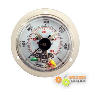

产品名称: 电接点压力表
型  号: P-E40DS
        电接点压力表适用于测量气体、液体或蒸汽等压力。仪表设计有上限、下限或同时具有上下限二组开关型接点装置(可选有三组接点装置,接点的常开常闭状态可选),接点装置由设定针(固定触点)和活动触头组成.在压力达到设定值时,由压力表指针配合活动触头的游丝提供动力,使压力表在压力值达到设定的目标数值时活动触头与设定针的固定触点接通或断开,进而发出开关信号或通断控制电路,供作业系统自动控制或发讯用。电接点压力表广泛应用于机械 、化工、石油、冶金、电力、环保、供水、造纸、工程车辆等工业及民生行业生产过程的自动化控制或机电配套中对流体介质的测量与控制.PIONEER电接点压力表能完全替代传统的压力开关,压力继电器.
       PIONEER电接点压力表采用进口电接点装置,仪表指示清晰,电信号切换可靠,寿命长,工作稳定。 通常电接点仪表的接点装置因其结构与体积的限制,只能承载较小功率的负荷,一般都经与相应的电气器件(如继电器及接触器等)配套使用,或将信号直接发送至PLC或变频器,即可对被测(控)压力系统实现自动控制和发信(报警)的目的。
      PIONEER电接点压力表规格种类齐全,有普通型,专用型,耐震型,坚固型,耐蚀型,隔膜型,光电型,防爆感应型等多种类型的产品,其中耐震电接点压力表具有抗介质脉动和冲击载荷,耐环境震动等优异特性;光电型电接点压力表具有高可靠性。可按客户要求订做特殊规格的电接点压力表。
      PIONEER电接点压力表不仅具有设计新颖,结构可靠,品种规格齐全,动作稳定性好,适应性强的特点外,而且具有测控并茂,安装简单,维护量小等优点,它是一般无指示,无切换差调整和无外设定装置的压力控制器所无可比拟的压力测控仪表。
