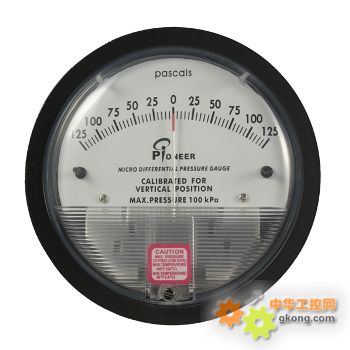

产品名称: 微差压表
型  号: P-M040BL
我司生产的气体微差压表采用进口膜片等组件,性能好,具有很高的精度,有众多种量程,能更好的适应用户需要。
简单、无磨擦的磁体螺旋运动,它能迅速指示出低压空气或非腐蚀性气体的压力,无论正压、负压或差压。这种设计能够防震动、摇动和过压。
仪表面板设有调零装置,你只需要简单的旋转调节器,就可以让仪表在任何的环境或海拔高度下都能获得较为准确的压力数值。
表内无需充注液体,也就不会出现汽化、冻结或起异味和调水平等问题,而且价格也不贵。可用于膜盒式压力表无法量测的微小压力,如1Kpa以下的微压,是膜盒压力表的压力量测无法企及量程的有效补充,对于一些要求特殊的场所还可以用于替代膜盒式压力表。
仪表设有高压接口和低压接口,量测差压时可分别接高低压界面,只测正压时可只接高压端,测负压时可只接低压端,灵活的应用方式让你使用起来倍感轻松。
派尔耐生产的气体微差压计特点简介如下:
*独特的专利设计;
*可测量正压、负压或差压;
*量程众多,能更好的适应客户需要,最小0-60Pa,最大0-5KPa;
*磁动螺旋涡杆机构从根本上消除了齿轮传动所产生的摩擦;
*仪表的磁体螺旋运动,安全可靠;
*仪表面板设有调零装置;
*表内无需充注液体;
*无惯性无漂移的指标运动;
*本质上没有滞后;
*极好的抗振动抗抖动性能;
*2组压力界面(侧面背面)+3 种安装方式= 自由灵活的应用;
*广泛的使用空间,能够防震动、摇动和过压;
*灵活的安装方式,便于拆卸;
*亮丽的外观更让使用设备显示价值;
*不会出现汽化、冻结或起异味和调水平等问题;
*良好的精度,优越的质量,合理的价格.
