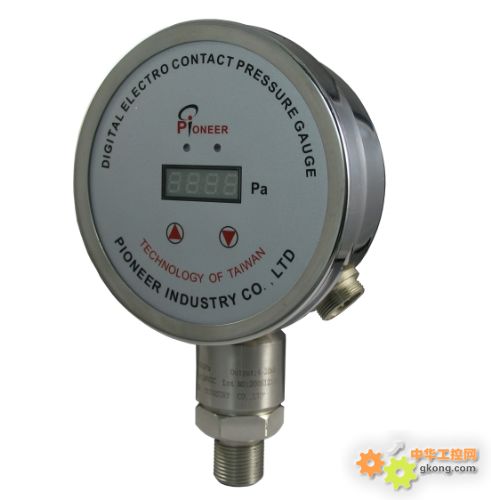

产品名称: 数字电接点压力表
型  号: P-ZE40AS
数显电接点压力表 又被称为数字压力控制器或数字压力继电器,它具有设定,控制功能,上下限间隔可以设定在很小的间距内,报警可以设定延时,是精密量测控制的首选仪表,可以补充传统机械式电接点压力表在量测精度和控制灵敏度及使用寿命上的不足.
  派尔耐生产的数显电接点压力表采用进口优质压力传感器芯片,高精度和高稳定性能满足客户的不同需求,仪表经过严格精密的温度和线性补偿,采用CPU模块化信号处理,输出4~20mA的标准信号,加设定控制,能随意设定控制点,可实现对介质压力进行检测,显示,输出,报警,控制和数据传输的目的,可取代普通的压力变送器 及传统机械式电接点压力表,广泛用于石油,化工,电力,环保,自动化供水,小区二次供水等领域中对各种气体,液体的表压绝压测量控制,还有可用于密封测漏设备,是工业化现场的理想的智能化测控仪表.
特点:
1,四位LED显示,读数直观,清晰明了.
2,具有上下限设定,控制功能.在仪表的满量程内的任意点设置动做点,设置上下限动做点可以到很小的间距.
3,稳定性好:温度漂移≤0.005(%FS/℃) 稳定性(0.2%FS/年)
4,抗电磁干扰设计,适合恶劣使用环境.
5,4~20mA模拟信号,适于远传
6,可任意设定控制点,面板设定式方便操做,菜单化程式设定,简单易上手.
7,精度高:≤0.1%FS(模拟信号)/≤0.5(数字信号)
8,可选RS232/485通讯接口
9,高防腐性,应用SUS316L材质或陶瓷膜片,适用范围更宽.
10,压力过载限流信号处理.
11,本安防爆.
