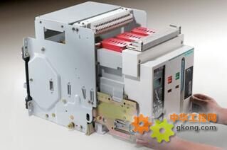

产品名称: DW45万能式断路器
型  号: DW45-2000/630
品  牌: 东歌电气
东歌电气供应
DW45万能式断路器
一:适用范围
DW45智能型万能式断路器(以下简称断路器),适用于交流50Hz,额定电压至660V(690V)及以下,额定电流630A~6300A的配电网络中,用来分配电能和保护线路及电源设备免受过载、欠电压、短路、单相接地等故障的危害。断路器具有智能化保护功能,选择性保护精确,能提高供电可靠性,避免不必要的停电。同时带有开放式通讯接口,可进行“四遥”,以满足控制中心和自动化系统的要求。断路器在海拔2000米时脉冲耐压8000V(不同海拔按标准修正,最高不超过12000V)。该断路器不带智能控制器及传感器可作隔离器用,标示为()。
断路器符合GBI4048.2《低压开关设备和控制设备低压断路器》和IEC60947-2《低压开关设备和控制设备断路器》等标准。
二:型号含义及分类
分类
按安装方式分
固定式
抽屉式
按级数分:三级、四级
按操作方式分
电动操作
手动操作(检修、维护用)
所以在上面的说明下,一些常用的型号有:
DW45-2000/630  DW45-2000/800  DW45-2000/1000
DW45-2000/1250 DW45-2000/1600 DW45-2000/2000
DW45-3200/2000 DW45-3200/2500 DW45-3200/2900
DW45-3200/3200 DW45-4000/3600 DW45-4000/4000
DW45-6300/4000 DW45-6300/5000 DW45-6300/6300
脱扣器种类
智能控制器、欠电压瞬时(或延时)脱扣器、分励脱扣器。
智能控制器性能:
a.智能控制器分为:H型(通讯用)、M型(普通智能型)、L型(经济型);
b.具有过载长延时反时限,短延时反时限、定时限、瞬时功能。可由用户自行设定组成所需要的保护特性;
c.单相接地保护功能;
d.显示功能:整定电流显示、动作电流显示、各相电压值显示(电压显示应在订货时提出);
e.报警功能:过载报警;
f.自检功能:过热自检、微机自诊断;
g.试验功能:试验控制器的动作特性。
三:主要技术参数
1.断路器的基本参数见表2
断路器在不同环境温度下的降容系数见表3
2.脱扣器电流整定值Ir及允差见表4
3.长延时过电流保护及时限动作特性见表5
4.短延时过电流保护动作特性见表6
5.接地故障保护特性为短延时定时限,见表6定时限动作时间及可返回时间,接地故障出厂时时间整定值为“OFF”。
6.断路器的操作性能
断路器的操作性能用操作循环次数表示,见表7
7.断路器的分励脱扣器、欠电压脱扣器、电动操作机构、释能(合闸)电磁铁、智能型脱扣器的工作电压见表8
注:分励脱扣器的可靠动作电压范围为(70%-110%)Us,释能(合闸)电磁铁和电动操作机构为(85%-110%)Us。
8.断路器的欠电压脱扣器性能见表9
注:延时时间精确度为±10%。
9.辅助触头的性能
9.1辅助触头的约定发热电流为6A
9.2辅助触头形式:四常开四常闭。
9.3辅助触头的非正常接通与分断能力
辅助触头按使用所确定的非正常使用条件下的接通分断能力按表10
注:当Pe≥50W.T0.95的上限=6Pe≤300ms
接线端子
断路器总体接线端子共有47个,接线简单、便于用户使用,接线图见图七。
图七(控制器为M型或L型基本功能)
智能控制器其它接线
