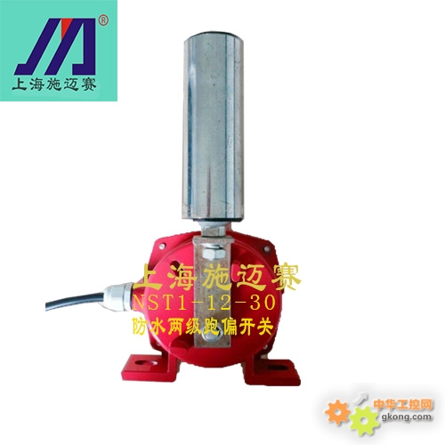

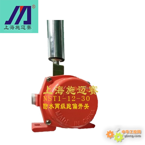

产品名称: NST1-12-30防水两级跑偏开关
型  号: NST1-12-30
NST1-12-30防水两级跑偏开关又称防偏开关。用于检测带式输送机运行中的跑偏现象,按皮带实际跑偏量输出报警或停机信号,可有效的防止由皮带跑偏而产生的事故。本系列跑偏开关具有两级动作功能。一级动作用于报警,二级动作用于自动停机。胶带机在运行中,当胶带跑偏且与本开关立辊接触时,立辊自转,若跑偏量继续加大,则挤压立辊发生偏移。
当立辊偏转角度超过12°时,一级开关动作,输出(报警信号)。当立辊偏转角度超过30°时,二级开关动作,输出(停机信号)。

NST1-12-30防水两级跑偏开关采用铝合金精密压铸壳体、强度高、重量轻产品介绍当运行中的胶带发生跑偏现象时,胶带边缘带动立2旋转并挤压使之倾斜,若立2倾斜角度大于一级动作角度时,开关发出一组开关信号,如立2继续倾斜大于二级动作角度时则输出另一组开关信号。两组开关信号可分别用于告警或停机,胶带机复位正常运行后,立2自动复位。

NST1-12-30磁力防水两级跑偏开关,是一种用于输送机胶带跑偏故障检测的保护装置,开关有两级报警信号,一级用于轻度跑偏报警信号,二级用于 重度跑偏自动停止输送机运行的纠偏信号,看型号就能知道,例如NST1-12-30跑偏开关,型号中间的12代表一级跑偏角度,即输送机胶带偏离原来位 置12度时,跑偏开关会发出跑偏事故报警信号;型号后面的30代表二级跑偏角度,即输送机胶带偏离原来位置30度时,跑偏开关会发出二级动作信 号,双缩脲关机会自动停止运行,输送机停机后,跑偏开关会自动复位。整个过程自动化完成,无需人为动手操作,而且安全有效、快捷方便。下面 是这款NST1-12-30磁力防水跑偏开关的图片展示和详细资料:
产品名称:磁力防水两级跑偏开关、磁力防水跑偏传感器、纠偏开关、防偏开关、跑偏控制器; 磁力防水跑偏开关型号:NST1-12-30、NST1-20-35、NST1-10-45 磁力防水跑偏开关品牌:上海施迈赛 磁力防水跑偏开关材质:铝锌合金 磁力防水跑偏开关用途:输送机的事故报警和自动停机,防止输送机胶带走偏,发出事故报警信号和自动停机信号,防止由于胶带跑偏而造成的物料 浪费和人身伤害事故,保证输送工作安全有序的正常进行。 磁力防水跑偏开关触点容量:220V、380V,2A、5A、8A、10A、15A, 磁力防水跑偏开关触点数量:一常开一常闭(也可以定制二常开二常闭的) 磁力防水跑偏开关性能:结构坚固、抗震性强、重量轻、密封防水性能好、磁力感应强、触点容量大、电气性能好、使用寿命长、动作灵敏度高,高 技术、高质量; 磁力防水跑偏开关结构尺寸:长宽高150*140*345(mm),结构尺寸图如下:磁力防水跑偏开关结构特点: 1. 本产品采用铝合金铸造壳体、强度高、重量轻。 2. 外壳防护等级达到IP65,可在恶劣环境下长期工作。 3. 本产品动作灵敏、稳定性高、性能可靠 二级跑偏开关NST1-12-30、NST1-20-35、NST1-10-45磁力防水型跑偏传感器 车载声光报警器ltd1201j 24v电压声光报警器、36V电压声光报警器、110V电压声光报警器 YHLS-I,YHLS-II双向拉绳开关、YHPLS-I,YHPLS-II双向拉绳开关 声光报警器ltd-1201 蜗牛灯、警示灯、防爆声光报警器、工控机专用声光报警器,消防报警器 GHLS-11拉绳开关、拉线开关、急停闭锁开关、缆绳控制器、线型位移传感器、事故开关、急停开关 20-43倾斜开关控制器(进口) 20-38倾斜开关控制器(国产) GHLJ-1溜槽堵塞传感器、溜槽堵塞开关、堵煤开关、防堵开关、输煤系统溜槽防堵开关、堵料开关 ST-20倾斜开关,水银开关,煤流开关,堵煤开关 GHPK-1两级跑偏开关、跑偏传感器、跑偏控制器、胶带跑偏检测开关、二级跑偏开关、纠偏开关 LFB-II不绣钢膜片式料位计,LFB-I、LFB-1薄膜式料位计 MXF-SD/1.1 (4V210)/24V 防爆电磁阀线圈,MXF-1.2防爆电磁阀线圈 GH3-J30QA接近开关、接近传感器、非接触位移开关、近接开关 EM551090、EM551091防爆线圈,电磁阀防爆线圈EM551090、【220V】EM551091 20-39倾斜开关,20-39-25堵溜槽开关、堵塞开关 GK-1、GK-2专用型霍尔式传感器,NJK-9002霍尔开关、霍尔传感器 NJK-5002J霍尔传感器、霍尔开关厂家、单极性霍尔开关、双极性霍尔开关 KHW-08DB霍尔开关、8mm检测距离霍尔开关,霍尔开关KHW-08DB,NST1­12­30­两级跑偏开关,磁力防水跑偏开关,NST1­12­30
