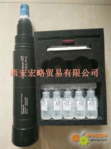

数字式溶解氧传感器长期稳定性高,用于水和污水测量场合
应用
在水行业的许多测量场合中,连续测量溶解氧浓度十分重要:
• 污水处理厂:
活性污泥池中的氧浓度测量和调节,确保高效生物净化过程
• 水质监测:
河水、湖泊或海水的氧浓度测量,是水质监测的重要
指标
• 水处理:
饮用水状态监测的氧浓度测量 ( 例如:富含氧量、腐蚀防护等 )
• 渔场:
氧浓度测量和调节,优化生存和养殖条件
优势
• 数字式数据传输:
– 传感器中储存标定参数
- 与变送器之间采用数字式通信,具有强抗电磁干扰能力
• 最高测量精度:
– 恒电位覆膜法三电极结构,具有长期稳定性
– 维护间隔时间长
– 智能传感器自监控功能
• 覆膜法传感器:
– 高 O 2 选择性
– 最小维护需求
– 在空气中简便标定,最低标定要求
Memosens  技术的优势
• 感应非接触式信号传输技术确保了最高过程安全性
• 数字式数据传输方式保证了数据安全
• 操作简便,传感器中储存有传感器特征参数
• 内置传感器负载参数,可以实现传感器预维护
