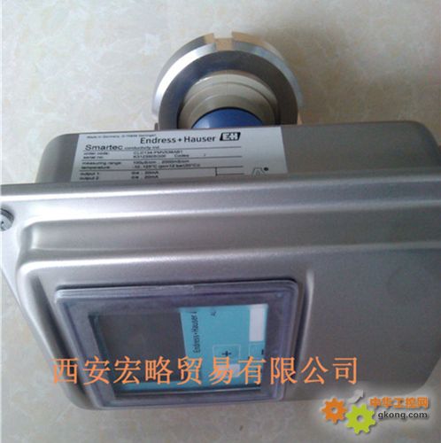

产品名称: 紧凑型电导率测量仪表CLD134
型  号: CLD134
价  格:
紧凑型电导率测量仪表
Smartec CLD134
卫生型和无菌环境中环形电导率测量系统
Smartec CLD134是适应于食品、饮料和生命科学领域的电感式电导率测量系统。传感器和变送器集成的紧凑式结构抗干扰且易于使用。系统本体采用食品天然PEEK材料,无接头、无缝结构设计,通过卫生型认证,可以满足上述行业中极其苛刻的卫生要求。Smartec CLD134是确保产品和过程最高安全性和质量的最佳选择。
优势
  • 独特的卫生型设计,无二次污染风险
  • 取得卫生型应用和无菌场合所有卫生认证
  • 生物适应性认证符合USP Cl.VI标准
  • 符合 EG 2023/2006 和 1935/2004标准
  • CIP和SIP适用
  • 封装式,无接头设计,经久耐用
应用领域
Smartec CLD134 卫生型电导率测量仪表用于测量食品&饮料行业和生命科学领域的环形电导率:
  • 管道系统中介质/介质之间的相分离
  • 回流管道中的CIP处理过程控制
  • CIP清洗剂重制过程中的浓度控制
  • 管道系统、灌瓶装置、质保系统中的产品监测
  • 泄露监测
采用以下通信协议和接口:
  • 0/4...20mA
  • HART
  • PROFIBUS DP
  • PROFIBUS PA
特征和规格
测量原理
电感式
应用
食品、饮料和制药行业和生物技术中。
特点
专用于卫生型应用,尤其适用:
相分离、CIP控制、产品监测、泄漏监测。
测量范围
100 µS/cm...2000 mS/cm
电极常数k:6.31/cm
测量原理
电感式电导率测量
设计
卫生型设计,采用FDA认证型天然PEEK ,通过所有卫生型认证
材质
接液部件:天然PEEK
表面光洁度:Ra<0.9µm
过程温度
过程温度:-10...125°C
(14...257°F)
高温消毒:150°C/5 bar(最多 60分钟)
(302°F/72.5 psi)
过程压力
12 bar(174 psi)/20°C(68°F)
8 bar(116 psi)/125°C(257°F)
温度传感器
Pt 1000(Class B),温度响应时间T90 < 27秒。
连接
牛奶接头、防腐接头、卡箍ISO 2852、SMS-2"、Varivent N DN 40...125、Neumo Biocontrol D50。
防护等级
IP67
输出
电导率和温度,0/4...20 mA,HART,Profibus。
其他证书
FDA、EHEDG、3A、生物活性(USP class VI part 87和88)
