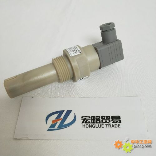

Condumax CLS21是坚固耐用的电导率传感器,适用于所有过程和环境。它提供精确和可靠的测量值,最优化过程和产品质量的监测。更好的是,传感器化学、热式和机械稳定性高,耐用性高。
优势
  • 为低电导率测量场合提供可靠和精确的测量值
  • 高压和高温(最高可达160°C)场合测量的最佳选择
  • 采用不锈钢外壳和可拆卸的外部电极,便于清洗
  •   坚固耐用
  • 质量认证包括独立的单元常数说明
应用领域
Condumax CLS12用于电力&能源行业蒸气/水循环中电导率测量:
  • 冷凝液监测
  • 锅炉给水监测
  • 锅炉排污控制
可用于高温高压场合的低电导率测量
取得各类国际防爆认证,如 ATEX 和 FM,适用于爆炸危险区域
特征和规格
测量原理
导电性
应用
水、污水、过程、介质分离、工业水。
特点
两电极系统,适用于中等电导率应用范围。
测量范围
k=1:10.0 µS/cm...20.0 mS/cm
测量原理
电导式电导率传感器,带石墨电极,适用于中等电导率范围。
设计
两电极系统,电极并排安装
材质
传感器杆:PES
电极:石墨
外形尺寸
直径:24 mm
(0.936 inch)
长度:61 mm
2.37 inch)
过程温度
最高135°C
(275°F)
过程压力
最高16 bar,20°С时
(最大232 psi,68°F时)
温度传感器
可选配Pt100或PTC温度传感器
防爆认证
ATEX
连接
过程连接:DN25、DN40、G1";电缆:四针连接头,带Pg9螺纹或固定电缆。
防护等级
IP65(连接头),IP67(整体电缆)
