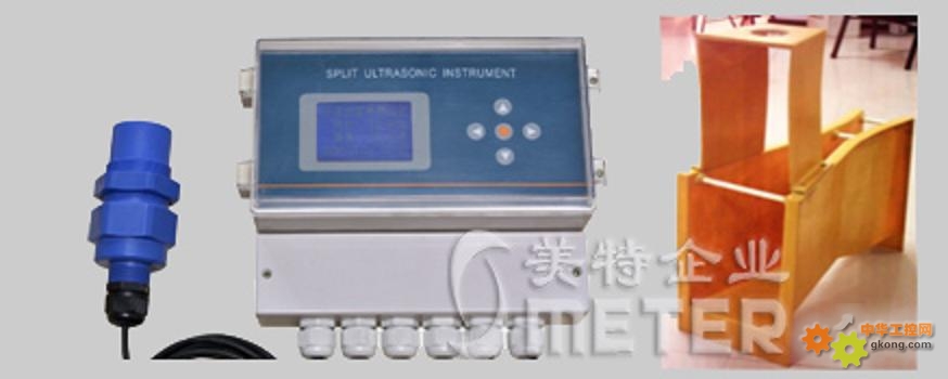

超声波明渠流量计是一种高精度的利用超声波测量文丘里渠或巴歇尔槽的流量仪表,它测量声波在接触到渠道水面后反射回来的时间,然后根据公式计算出渠道的流量,它能提供流量输出,显示流速和总流量.
流量测量范围:0~93m3/s(和确定量程配用堰槽规格有关)
累计流量范围:9999999999 Km3
适宜堰槽类型:三角堰、矩形堰、等宽堰、巴歇尔槽
显示精度:视输入信号而定
流量误差与配用量水堰槽有关
配用三角堰:1~2%   配用矩形堰:1~4%   配用巴歇尔槽:3%
标定:出厂标定,可现场校准
显示器:2.8英寸中文LCD
显示器屏显:液位高度,瞬时流量,累计流量,时流量,日流量,周流量,月流量,年月日,电池电量(可以任意设置)
信号输入:4~20mA;0~20mA;1~5V;0~5V;RS485;
