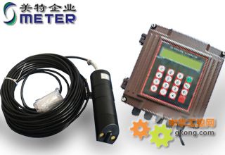

产品名称: 多普勒流速仪
型  号:
产品简介
     产品采用先进超声多普勒效应原理测量流速,并可通过压力传感器测量水位和水体温度。外壳采用 POM 塑料,学名聚缩醛 为结晶性热可塑性塑料,具明显熔点 165~175℃,性质最接近金属,一般称其为塑钢。
采用 RS485 总线通信 Modbus 协议可以实现一个上位机挂多个从机的方式。 产品通信协议简单,安装方便,流速准确等特点,无机械运动部件,具有很高的 性价比。
采用软件无线电的设计思想,全数字化信号处理,具有发射脉冲短、稳定性 高使用寿命长等优点。
有很好的适应性,无论是清澈的溪水还是黄灌区的黄河水都能很好测量。
产品原理
     多普勒海流仪原理:当超声波声源和观察者做相对运动时,观察者接收到的 频率就会和超声波声源频率不同。因此,相对于超声波换能器的随水移动的小颗 粒、小气泡也会使换能器接收频率的改变,且随水中悬浮运动速度的增加而增加, 由此测出多普勒频移,也就测出了水的流速。
主要用于灌溉明渠,市政下水管道,水文流域等场合。特别适合低水位的场 合,水位超过 15 厘米就可以工作。在规则的管道、渠道,通过流速仪上的压力 传感器测得水深,超声传感器测得流速,可以方便地计算出流量。
