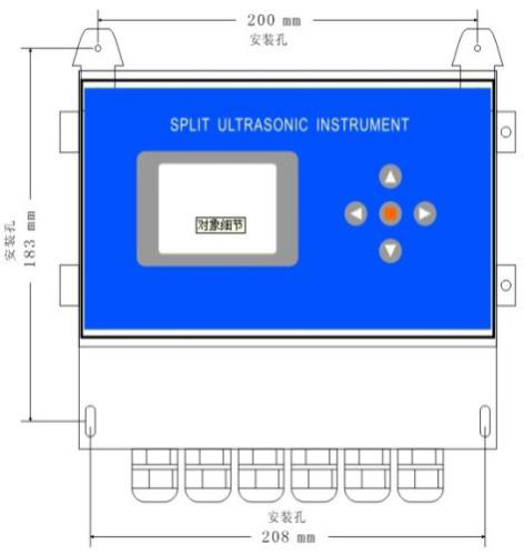

标准配置
1、壁挂式主机;

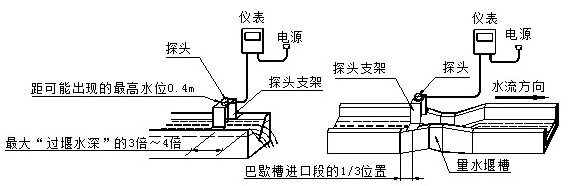

1、安装巴歇尔槽,或者其他测流槽、堰(无喉道槽、矩形槽、三角堰等);
2、将超声波探头固定在测流槽支架上。如果是巴歇尔槽,支架位置应该在收缩段的1/3处;一般的三角堰、矩形堰要安装在堰板上游,距离堰板相当于最大过堰水深的3倍~4倍(最大过堰水深是指,流量刚好等于零时液位为零,流量增到最大时对应的液位),支架高度40cm;如下图
3、超声波探头必须牢靠固定在支架上,不能活动。如果探头不稳定有松动,水位基准点就变化了,影响测量的准确度。探头要垂直对准水面,不能歪斜。
4、超声波明渠流量计首次使用需设置探头安装高度。
