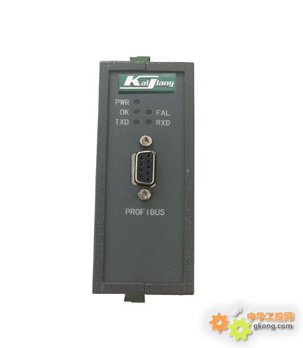

产品名称: 开疆智能MODBUS232转PROFIBUS网关
型  号: KJ-PBG-002
价  格:
品  牌: 开疆智能
开疆智能MODBUS转PROFIBUS网关
简介:MODBUS转PROFIBUS协议转换器是开疆智能研发的一款针对MODBUS接口设备接入PROFIBUS总线的协议转换器桥。在实现MODBUS转PROFIBUS协议转换过程中,该网关配置简单灵活,运行十分稳定,真正实现了MODBUS转PROFIBUS协议转换的功能。
MODBUS转PROFIBUS模块的基本信息:凡具有RS232接口的MODBUS协议设备都可以使用本产品实现与现场总线PROFIBUS的互连。如:具有MODBUS协议接口的变频器、电机启动保护装置、智能高低压电器、电量测量装置、各种变送器、智能现场测量设备及仪表等等, 都可以使用该MODBUS转PROFIBUS协议转换器。
详细介绍:
型号:KJ-PBG-002
可以通过拨码开关设定为两种功能:在MODBUS侧做从站(即MS功能),或者在MODBUS侧做主站(即MM功能),实现MODBUS转PROFIBUS。
MODBUS转PROFIBUS协议转换器技术指标:
(1)网关在MODBUS侧有两种功能:MM功能的网关在PROFIBUS一侧是从站,在MODBUS一侧是MODBUS主站;MS功能的网关在PROFIBUS一侧是从站,在MODBUS一侧是MODBUS从站;接口通过PROFIBUS通信数据区和MODBUS数据区的数据映射实现PROFIBUS和MODBUS的数据透明通信。
(2)无论做MODBUS主站还是从站,都支持MODBUS 01H、02H、03H、04H、05H、06H、0FH、10H号功能;
(3)PROFIBUS协议,符合;JB/T 10308.3-2001: 测量和控制数字数据通信工业控制系统用现场总线第3部分:PROFIBUS规范;
(4)标准PROFIBUS驱动接口, 波特率自适应,最大波特率12M;
(5)PROFIBUS 侧的输入/输出数量在以下三种范围内可以由用户自由设定:
①Input Bytes + Output Bytes ≤ 232 Bytes;
② Max Input Bytes ≤ 224 Bytes;
③ Max Output Bytes ≤224 Bytes。
(6)标准RS-232接口,半双工,波特率在 2400、4800、9600、19.2K、38.4K、57.6K可选;校验位(偶、奇、无)可选。
(7)最大通信报文长度:发送230字节、接收230字节
(8)供电:10—30V直流宽压供电,200mA
(9)工作环境温度: -20-65℃, 湿度≤90%
(10)安装:35mm导轨,机壳规格40x 110 x 74(mm)
(11)防护等级:IP20。
以上是MODBUS转PROFIBUS协议转换器的详细信息,如果您对该产品的价格、厂家、型号、图片有什么疑问,请联系我们获取MODBUS转PROFIBUS协议转换器的最新信息。
