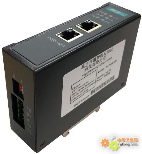

本产品实现 ProfiNet 网络与 Modbus(RS-485)网络之间的数据通讯,可分别连接三个 RS-485 网络到 ProfiNet 网络,并且支持具有不同 Modbus 通讯波特率和其它设置。即将 Modbus 设备转换为ProfiNet 设备。
产品特点
应用广泛:本产品广泛应用于:RS-485 接口的变频器、智能高低压电器、电量测量装置、智能现场测量设备、仪表、PLC、DCS、FCS 等等。
配置简单:用户不必了解 Modbus 和 ProfiNet 细节,只需要参考手册,根据要求就能配置网关,不需要复杂编程,即可在短时间内实现连接功能。
技术指标
KJ-PNG-101 在 ProfiNet 一侧为 ProfiNet 从站,在 RS-485 一侧可以作为 Modbus 主站或者 modbus 从站
支持标准的 ProfiNet I/O 协议
ProfiNet 支持的最多 16 个槽位,支持最大的输入字节数为 1440 字节,最大的输出字节为 1440 字节,输入输出字节的长度由 STEP7 设定
有三个 RS-485,可以组不同的 Modbus 网络
支持 Modbus 主站和 Modbus 从站
RS-485 参数规格:
支持波特率: 1200bit/s, 2400bit/s, 4800bit/s, 9600bit/s, 19200bit/s, 38400bit/s, 57600bit/s, 115200bit/s 其它波特率可以定制。
工作方式:半双工
校验方式:无、奇、偶数据位:8 位
停止位:1 位、2 位
功能码: 作为 MODBUS  主站,支持 01H、02H、03H、04H、05H、06H、0FH、10H 号功能;
供电:24VDC(±5%),最大功率 3.5W
工作环境温度:-25~55℃,湿度≤95%
外形尺寸:40mm(宽)×110mm(高)×70mm(厚)
安装方式:35mm 导轨
防护等级:IP20
