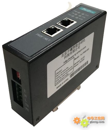

开疆智能CANOPEN转PROFINET网关
本网关KJ-PNG-105为标准CANopen转PROFINET网关。能够实现CANOPEN接口的伺服驱动器、变频器、控制器、综保、软启动器等设备接入到S71500、S71200、CPU315-2PN/DP、S7400等PROFINET网络系统。本网关PROFINET一侧是PROFINET IO 从站,CAN一侧接口支持CAN2.0A/B,波特率5K~1M可选。CANopen协议支持CANopen主站或从站协议。
产品特点
应用广泛:本产品广泛应用于:CANOpen 接口的变频器、伺服驱动器、电量测量装置、智能现场测量设备、仪表、PLC、DCS、FCS 等等。
配置简单:用户不必了解 CANOpen 和 ProfiNet 细节,只需要参考手册,根据要求就能配置网关,不需要复杂编程,即可在短时间内实现连接功能。
技术指标
KJ-PNG-105M2 在 ProfiNet 一侧为 ProfiNet 从站,在 CAN 一侧可以作为 CANOpen 主站或者 CANOpen 从站
支持标准的 ProfiNet I/O 协议
ProfiNet 支持的最多 16 个槽位,支持最大的输入字节数为 1440 字节,最大的输出字节为 1440 字节,输入输出字节的长度由 STEP7 设定支持 CANOpen 主站
CANOpen 参数规格:
支 持 波 特 率 : 10kBits/s, 20kBits/s, 50kBits/s, 100kBits/s, 125kBits/s, 250kBits/s, 500kBits/s, 800kBits/s, 1Mbits/s 其它波特率可以定制。
最大连接数:125 个从站输入数据最大:1440 字节
输出数据最大:1440 字节
接收 PDO 数量:512
发送 PDO 数量:512
SDO:支持上行/下行,最大 512 字节
供电:24VDC(±5%),最大功率 3.5W
工作环境温度:-25~55℃,湿度≤95%
外形尺寸:40mm(宽)×110mm(高)×70mm(厚)
       安装方式:35mm导轨
