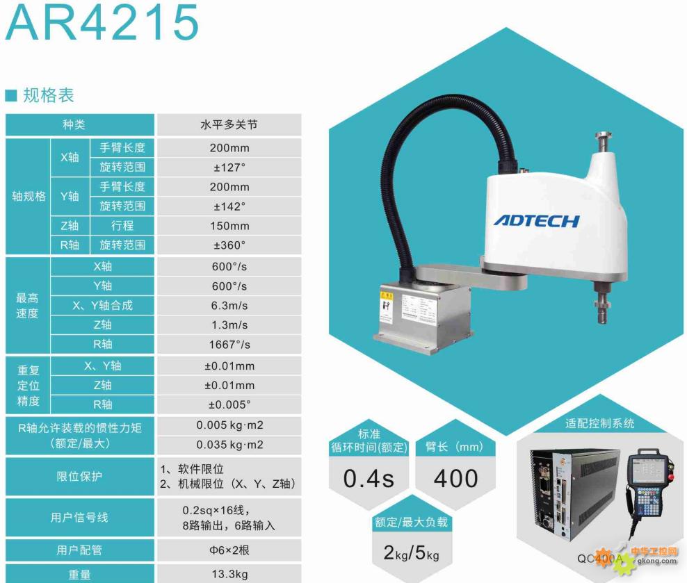

功能特性:AR系列机器人,结构精巧灵活,运行速度快、传动精度高、噪声小;配众为兴驱控一体控制器RC400,支持串口、网络、USB等多种通讯方式。具备多轴直 线插补,3D空间圆弧插补,轨迹跟随,平稳加减速,连续运动轨迹速度自适应功能、样条曲线教导,振动抑制等先进功能,使AR系列机器人满足SCARA机器 人各类应用场合。
运行速度快; 重复定位精度高;负载大; 噪声小; 重量轻;刚性好。
种类:多关节类

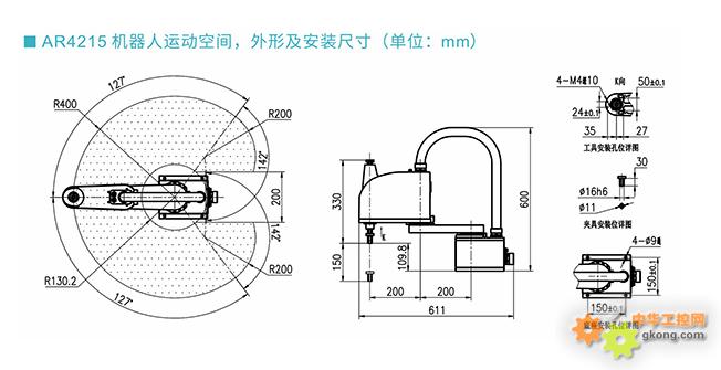

​轴规格(X轴:手臂长度200mm,旋转范围 ±​127°)(Y轴:手臂长度200mm,旋转范围 ±​142°)(Z轴:行程 150mm)(R轴:旋转范围 ±360°)
​最高速度(X轴 600°/S  )(Y轴 600°/S)(X.Y轴合成  6.3m/s )(Z轴合成  1.3m/s )(R轴合成  1667°/s )
​重复定位精准(X.Y轴 ±​0.01mm)(Z 轴 ±​0.01mm)(R 轴 ±​0.005°)
​R轴允许装载的惯性力矩(额定0.005kg.m2 /最大0.035kg.m2)
限位保护(1、软件限位。2、机械限位(X.Y.Z轴))
​用户信号线(0.2sq  x  16线、8路输出、6路输入)
​用户配管(Φ 6  X  2  根)
​重量(13.3KG)
标准循环时间(额定):0.4s
额定/最大负载:2kg/5kg
