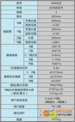

具备多轴直 线插补,3D空间圆弧插补,轨迹跟随,平稳加减速,连续运动轨迹速度自适应功能、样条曲线教导,振动抑制等先进功能,使AR系列机器人满足SCARA机器人各类应用场合。
种类:多关节类
轴规格(X轴:手臂长度500mm,旋转范围 ±130°)(Y轴:手臂长度300mm,旋转范围 ±140°)(Z轴:行程 200mm) (R轴:旋转范围 ±360°)
最高速度(X轴 250°/S  )(Y轴 600°/S  )(X.Y轴合成  6.6m/s )(Z轴合成 1.1m/s )(R轴合成  1500°/s )
重复定位精准(X.Y轴 ±0.015mm)(Z 轴 ±0.01mm)(R 轴 ±0.005°)
R轴允许装载的惯性力矩(额定0.005kg.m2   /    最大0.02kg.m2)
限位保护(1、软件限位。2、机械限位(X.Y.Z轴))
用户信号线(0.2sq  x  16线、8路输出、6路输入)
用户配管(Φ 6  X  2  根)
重量(26.5KG)
标准循环时间(额定):0.4s
最大负载:10kg    额定负载:5kg
