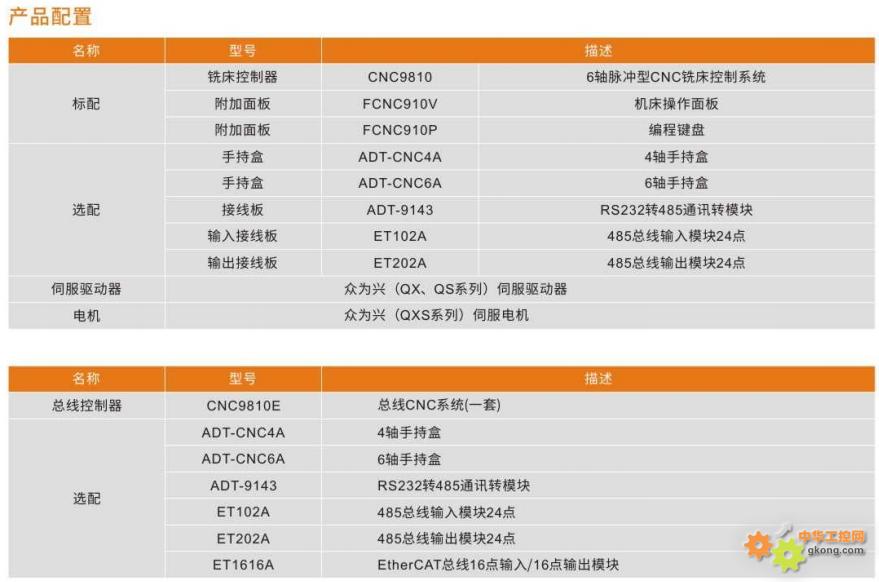

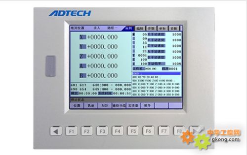

产品名称: CNC9810六轴数控铣床控制系统
型  号: CNC9810
CNC9810数控铣床控制系统,是众为兴最新研发的一款高性能铣床控制系统,可根据不同用户需求配置步进、伺服驱动器。
功能特性:1、双CPU同步高效率运行,一个CPU负责系统应用层面人机操作机及CNC系统功能方面程序运行,另一个CPU专门负责运动控制算法、高速高精预处理速度前瞻算法,系统运行流畅效率高。
2、产品分为总线版与脉版两个系列,总线版支持EtherCat总线,也可总线、脉冲混合使用(脉冲轴最大6轴)总线轴最大12轴,插补周期最小达到500微秒,脉冲频率可以达到4M。
4、采用最新的运控算法可同时加工两个不同的NC程序,真正双通工作成倍提升效率。
5、兼容老产品可以直接替换之前出货的标准老系统产品。
6、集成IEC_PLC部分功能,可使用简单PLC梯形图ST语言设计简单动作工艺流程程序,满足客户的应用需求。
7、支持B料宏指令,可以通过宏指领自定义M代码功能。
8、支持辅助通道功能,可以配置辅助通道运行来实现与用户加工程序并发运行,提升工作效率。
9、支持Modebus RTU协义,RS485总线通讯,具备通讯宏指令,可以主从机组网。也可读取外部从机的数据或具备485总线驱动器的伺服编码器位置。
