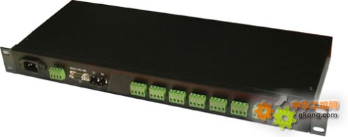

产品名称: 光纤至485隔离集线器 光转485 485HUB
型  号: YZ3518
价  格:
品  牌: 业之科电子
    YZ3518产品是一款工业级光纤至RS422/485交换机,支持两路可集联上下行光纤接口,八路完全隔离的RS422/485接口,一路上行RS232/422/485接口,RS422/485接口采用工业端子结构,为现场RS422/485接线提供安全,稳定和方便,同时该产品采用19”标准机架式机箱,采用交流AC110-260V和DC10-30V两种可选的外接供电方式;满足不同行业用户的需求。
    YZ3518系列产品内部采用全隔离保护结构,即每路RS422/485接口都采用持续1000V光电隔离,保证每路RS422/485电口在恶劣环境下的稳定性;同时下行每路RS422/485电口都带有故障隔离,信号线短路保护,当下位机设备接口有故障或信号线短路时会自动排除这一路的通信,保证其它路通信正常,保证整个RS422/485网络的正常通信。
