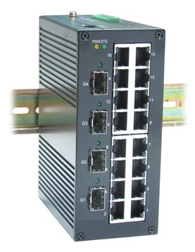

产品名称: 4千兆光16百兆电工业以太网交换机
型  号: YS820
价  格:
品  牌: 业之科电子
高级 4路千兆光+16路百兆电口系列交换机
      ※  4个千兆端口的设计方案有效创建千兆双冗余环网
      ※ 支持环协议(自愈时间<30ms)和RSTP/STP以太网冗余
      ※ 支持SNMPv3、 IEEE 802.1X、 HTTPS以及SSH,增强了网络安全性
      ※ 支持WEB、CLI、Telnet /serial console 、Windows utility和SNMP多种管理方式
      ※ 采用工业级设计:-40至75°C工作温度和冗余电源输入
概述
      千兆高级管理型冗余以太网交换机配有4个千兆以太网端口,方便构建千兆双冗余环网。支持冗余环网(自愈时间<30ms)、RSTP以及STP协议,增强了网络的可靠性。可应用于能源、交通以及工业自动化等各种工业领域。
特点和优势
      ※ 支持环协议(自愈时间<30ms)RSTP以及STP以太网冗余
      ※ IGMP Snooping用于过滤多播流量
      ※ 支持基于端口的VLAN,IEEE 802.1Q VLAN和GVRP协议
      ※ 支持端口镜像
      ※ 支持访问控制列表(ACL)
      ※ 支持多播、广播以及DLF流量任一组合的风暴控制
      ※ 丰富的QoS特征,用于数据流量控制和管理
      ※ 支持链路聚合,优化带宽利用率
      ※ 支持SNMPv3、 IEEE 802.1X、 HTTPS和SSH,加强网络安全性
      ※ 支持SNMPv1/v2c/v3 不同安全级别的网络管理
      ※ 采用RMON有效提升网络监测和预测能力
      ※ 支持带宽管理,确保网络稳定性
      ※ 支持基于MAC地址的端口锁定,防止非法入侵
      ※ 通过E-mail和继电器输出,实现自动报警
规格
标准:
      ※ IEEE 802.3
      ※ IEEE 802.3u
      ※ IEEE 802.3z
      ※ IEEE 802.3x 流量控制
      ※ IEEE 802.1D-2004 STP
      ※ IEEE 802.1w Rapid STP
      ※ IEEE 802.1Q VLAN Tagging
      ※ IEEE 802.1p CoS
      ※ IEEE 802.1X 认证
      ※ IEEE 802.3ad 链路聚合
协议:
      ※ IGMPv1/v2, GVRP, SNMPv1/v2c/v3, DHCP Client, TFTP, SNTP, SMTP, RMON, HTTP, HTTPS, Telnet, Syslog, SSH, SNMP Inform, SNTP Server/Client
MIB:
      ※ MIB-II, Ethernet-Like MIB, P-BRIDGE MIB, Q-BRIDGE MIB, Bridge MIB, RSTP MIB, RMON MIB Group 1, 2, 3, 9
流量控制:
      ※ IEEE 802.3x流量控制,背压式流量控制
交换属性:
      ※ 优先级队列:4
      ※ 可用VLAN 的最大数量:4094
      ※ VLAN ID范围:VID1 ~4094
      ※ IGMP组:256
      ※ MAC地址表大小:8K
      ※ 封包缓冲区大小:2 Mbit
接口:
      ※ 光纤端口:1000BaseX SFP 插槽, 100Base FX(SC 接头)
      ※ RJ45端口:10/100BaseTX自动协商
      ※ Console口:RS-232(RJ45 接头)
报警输出:
      ※ 两路继电器输出,输出能力1A@24VDC
电源要求:
      ※ 输入电压:24VDC(12 ~ 40VDC),冗余双电源输入
      ※ 输入电流:<0.55A@24VDC
      ※ 过电流保护:提供
      ※ 反接保护:提供
      ※ 连接器:6针接线端子
机械特性:
      ※ 外壳:金属,IP30防护等级
      ※ 尺寸:60.2 x 115.5 x 138.5 mm
      ※ 重量:760g
      ※ 安装方式:导轨安装、壁挂式安装
工作环境:
      ※ 标准型:0 ~ +60°C (32 ~ 140°F )
      ※ 宽温型:-40 ~ +75°C (-40 ~ 167°F )
      ※ 储存温度:-40 ~ +85°C(-40 ~ 185°F )
      ※ 相对湿度: 5 ~ 95%(无凝露)
标准和认证:
      ※ 安规:UL 60950-1
      ※ EMI:FCC Part 15 Subpart B Class A,EN 55022 Class A
      ※ EMS:
               EN 61000-4-2 (ESD)等级3,EN 61000-4-3 (RS)等级3,
               EN 61000-4-4 (EFT)等级3,EN 61000-4-5 (Surge)等级3,
               EN 61000-4-6 (CS)等级3,EN 61000-4-8等级3
      ※ 冲击:IEC 60068-2-27
      ※ 自由下落:IEC 60068-2-32
      ※ 震动:IEC 60068-2-6
      ※ 保修期:5年
