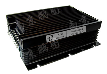

PAB系列-E【开关电源介绍】
开关电源模块是国外高新技术开发生产的开关型稳压电源系列,此系列的模块开关电源产品具有各种保护功能及完美的输出恒流特性,南京鹏图公司生产的开关电源模块广泛应用于自动化控制领域,如:电力电子、军工、科研、工控设备、通讯设备、仪器仪表行业。
开关电源模块的特性:
1.宽电压输入范围
2.输入宽频滤波噪音
3.输入浪涌电流抑制电路
4.符合UL1950,IEC950安全规程
5.外形设计美观
6.接线端子出线方式
7.安装方便
8.快速动态响应
开关电源模块的输入特性:
电压范围:220VAC(额定值)176-264VAC
反压保护:应用时外接熔丝
开关电源模块的输出特性:
电压精度:±1%
电压调整率:±0.2%
负载调整率:±0.4%
温度变化率:±0.01%/℃
电流限制点:120%(Typ)
响应速度:400µs
交叉调节率:±3%
输出电流:4-40A任选
输出电压:1.8-48V
输出功率:100-500W
开关电源模块的一般特性:
工作频率:120KHz
隔离电阻:200MΩ
MTBF:>500000h
绝缘强度:
输入-输出: >1500VAC/1min(漏电流<5mA=)
输入-外壳 >1500VAC/1min(漏电流<5mA=)
输出-外壳 >500VDC/1min
环境特性:工作壳温:(工业级)-25-+85℃
(军 Ⅰ )-40-+85℃
(军 Ⅱ )-55-+85℃
存储温度:(工业级)-45-+105℃
(军 品):-55-+105℃
