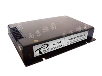

产品名称: AC/DC ac/dc开关电源模块 模块电源
型  号: PAB-C
品  牌: 鹏图
开关电源模块的特性
1.宽电压输入范围
2.输入宽频滤波噪音
3.输入浪涌电流抑制电路
4.符合UL1950,IEC950安全规程
5.外形设计美观
6.接线端子出线方式
7.安装方便
8.快速动态响应
开关电源模块的输入特性:
电压范围:220VAC(额定值)176-264VAC
反压保护:应用时外接熔丝
开关电源模块的输出特性:
电压精度:±1%
输出电压调整范围:±10%
电压调整率:±0.2%
负载调整率:±0.4%
温度变化率:±0.01%/℃
电流限制点:120%(Typ)
响应速度:400µs
输出电流:4-40A任选
输出电压:1.8-48V
输出功率:100-300W
开关电源模块的一般特性:
工作频率:160-200KHz
隔离电阻:200MΩ
MTBF:>500000h
绝缘强度:
输入-输出    >1500VAC/1min(漏电流<5mA)
输入-外壳    >1500VAC/1min(漏电流<5mA)
输出-外壳    >500VDC/1min
环境特性:工作壳温:(工业级)-25-+85℃
                   (军 Ⅰ )-40-+85℃
                   (军 Ⅱ )-55-+85℃
          存储温度:(工业级)-45-+105℃
                   (军  品)-55-+105℃
