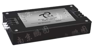

产品名称: PDB系列-A电源模块 模块电源 电源模块(AC/DC DC/DC)
型  号: PDB系列-A
品  牌: 鹏图
PDB系列-A【电源模块介绍】
详细信息,请浏览鹏图电源相关网站
http://www.025021.com
http://www.025021.net
南京鹏图机电设备有限公司
电话:025-52235946 52636195
开关电源模块是国外高新技术开发生产的开关型稳压电源系列,此系列的模块开关电源产品具有各种保护功能及完美的输出恒流特性,南京鹏图公司生产的开关电源模块广泛应用于自动化控制领域,如:电力电子、军工、科研、工控设备、通讯设备、仪器仪表行业。
南京鹏图公司生产销售的模块电源有:元件式DC/DC单路模块电源;元件式DC/DC双路模块电源;元件式DC/DC三路模块电源;便装式DC/DC单路模块电源;便装式DC/DC双路模块电源
电源模块的特性:
1.输入П型滤波
2.高功率密度
3.2倍、4倍电压输入
4.高可靠性,长寿命设计
5.安装方便,双端出线
6.外型设计美观
开关电源模块的输入特性:
电压范围:12VDC(额定值)9-18VDC
24VDC(额定值)18-36VDC
48VDC(额定值)36-72VDC
18VDC(额定值)9-36VDC
反压保护:应用时外接熔丝
电源模块的输出特性:
电压精度:±1%
电压调整率:±0.2%
负载调整率:±0.4%
温度变化率:±0.01%/℃
电流限制点:120%(Typ)
响应速度:400µs
输出电流:3-15A任选
输出电压:1.8-48V
功率:75-150W
电源模块的一般特性:
工作频率:160-200KHz
隔离电阻:200MΩ
MTBF:>500000h
绝缘强度:
输入-输出: >1500VDC
输入-外壳 >1050VDC
输出-外壳 >500VDC
环境特性:工作壳温:(工业级)-25-+85℃
(军 Ⅰ)-40-+85℃
(军 Ⅱ)-55-+85℃
存储温度:(工业级)-45-+105℃
(军 品)-55-+105℃
用户设计系统时,可采用自然冷却散热方式。要求有一定空间以便空气能顺向对流,若电源使用功率较大,还可加装散热器或采用强迫风冷!
