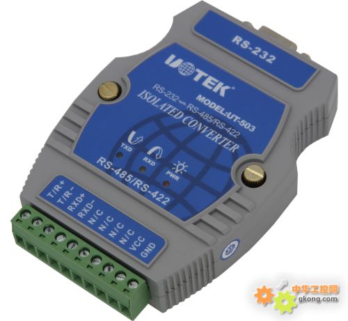

产品名称: 宇泰 RS232转RS485/422光电隔离转换器
型  号: UT-503
价  格:
品  牌: 宇泰UTEK
       UT-503工业级光电隔离型接口转换器、兼容RS-232C、RS-422、RS-485标准,能够将单端的RS-232信号转换为平衡差分的RS-422或RS-485信号,内置的光电隔离器,能够提供高达2500Vrms的隔离电压,带有快速的瞬态电压抑制保护器,此保护器被设计用来保护RS-422/RS-485接口,采用当今先进的TVS(TRANSIENT VOLTAGE SUPPERSSOR)瞬态电压抑制器,正常情况下TVS管呈高阻状态,当TVS管两端经受瞬间的高能量冲击时,它能以极高的速度将其两端的阻抗降低,吸收一个大电流,从而把其两端的电压钳制在一个预定的数值上,保护后面的电路元件不因瞬态高压冲击而损坏。此保护器可以有效地抑制闪电(LIGHTNING)和ESD,提供每线600W的雷击浪涌保护功率,以及各种原因在线路上产生的浪涌电压和瞬态过压,并且极小的极间电容保证了RS-422/RS-485接口的高速传输。RS-232接口端通过一个DB9母头的连接器与兼容RS-232C标准接口相连,RS-422、RS-485端通过十位接线柱为输出端。转换器内部带有零延时自动收发转换,独有的I/O电路自动控制数据流方向, 而不需任何握手信号(如RTS、DTR等),无需跳线设置实现全双工(RS-422) 、半双工(RS-485)模式转换,即插即用。确保适合一切现有的通信软件和接口硬件,不需要对以前的基于RS-232的工作方式作任何软件的修改。
性能参数:
■ 兼容RS-232、RS-485、RS-422 TIA/EIA标准
■ 自动发送/接收数据,无需外部的流量控制信号(RTS),真正的三线(TXD.RXD.GND)制通信
■ 通信速率:300bps-115.2Kbps
■ 工作电源:9-30VDC/350mA
■ 能够连接128个RS-485或RS-422接口设备
■ 通讯距离: 5,000米(9,600bps)
■ 电源及数据流量指示灯,可检测故障点
■ 工作方式: 异步半双工(RS-485)或异步全双工(RS-422)通用,无需跳线设置
■ 光电隔离加强型(隔离电压2.5KVrms /500VDC绝缘),专用DC/DC模块,
   RS-485/422提供每 线600W的防雷、浪涌、+/-15KV ESD保护及防止共地干扰
■ 电气接口:DB9孔型到十位接线端子
■ 传输介质: 双绞线或屏蔽线
■ 外形尺寸:117mm×80mm×25mm
■ 使用环境:-40℃ 到 85℃,相对湿度为5%到95%
■ 适用于一切所使用的通讯软件, 即插即用
■ 支持DOS/WIN95/WIN98/WIN2000/NT/XP Linux等
