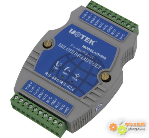

产品名称: 宇泰 RS485/422到RS485/422光电隔离中继器
型  号: UT-509
价  格:
品  牌: 宇泰UTEK
      UT-509光电隔离型接口转换器可以为点到点、点到多点的通信提供可靠的连接,点到多点每台中继器可允许连接128个RS-422或RS-485接口设备,数据通讯速率300-115.2Kbps,带有电源指示灯及数据流量指示灯可指示故障情况。
性能参数:
■ 兼容TIA/EIA422/485标准
■ 自动发送/接收数据,无需外部的流量控制信号(RTS)
■ 能够延长RS-485/RS-422总线网络的通信距离,大大提高整个RS-485/422网络的可靠性
■ 通信速率:300bps-115.2Kbps
■ 工作电源:9-30VDC/350mA
■ 两端接口能够连接128个RS-485或RS-422接口设备
■ 通讯距离: 5,000米(9,600bps)
■ 电源及数据流量指示灯,可检测故障点
■ 工作方式: 异步半双工(RS-485)或异步全双工(RS-422)通用,无需跳线设置
■ 光电隔离加强型(隔离电压2.5KVrms /500VDC绝缘), 专用DC/DC模块,
    两端RS-485/422提供每线600W的防雷、浪涌、+/-15KV ESD保护及防止共地干扰
■ 电气接口:双十位接线端子
■ 传输介质: 双绞线或屏蔽线
■ 外形尺寸:120mmX80mmX25mm
■ 使用环境:-40℃ 到 85℃,相对湿度为5%到95%
■ 适用于一切所使用的通讯软件, 即插即用
■ 支持DOS/WIN95/WIN98/WIN2000/NT/XP Linux等
