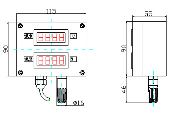

ColliHigh【昆仑海岸】温湿度变送器、温湿度传感器JWSL-5ATWE双显示
LED显示,亮度高,更适合于光线弱的环境
两线制远距离输出
温湿度显示的分辨率高
使用方便,无须用户调节参数
传感、变送、显示一体化设计,适用于暖通级室内环境及通风管道的温湿度测量。
供  电:DC 24V(22V~26V)
量  程:湿度: 0%RH~100%RH
温  度: 0℃~50℃
分辨率:湿度: 0.1%RH
温  度: 0.1℃
准确度:湿度:±3%RH(5%RH~95%RH,25℃)
温  度:±0.5℃(0℃~50℃)
工作温度:-10℃~60℃
长期稳定性:湿度:﹤1%RH/y
      温度﹤0.1℃/y
响应时间:﹤15s(1m/s风速)
输出信号: 4mA~20mA
负载能力:﹤260Ω
安装方式:壁挂式:带安装架固定墙面
外    壳:ABS白色90mm x 115mm x 55mm
