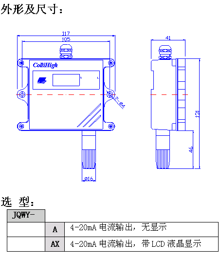

产品名称: 高精度大气压力温度一体化变送器
型  号: JQWY系列
品  牌: 昆仑海岸
★长期稳定性好
★智能数字电路补偿,使用温域宽
★防浪涌电压和极性反相保护
★抗干扰设计
★灵敏度高,温漂小
★可配现场LCD显示
适用于各种环境大气压力和温度双参数的组合式
测量。
1、 量    程:气压: 0~110kPa
         温    度: -40℃~120℃
2、 供电电源:DC 24V(±5V)
3、 准 确 度:气压:±0.25%
         温   度:±1℃
4、 环境温度:-20℃~60℃
           0℃~50℃(带显示)
5、 响应时间:气压:≤50ms
         温    度:≤2s
6、 负载能力:≤500Ω
7、 非 线 性:±0.2%F•S
8、 迟滞性与可重复性:±0.2%F•S
9、 长期稳定性:±0.1%F•S/y
10、 热力零点飘移:±0.02%F•S/℃
11、 过载压力:500kPa
12、 电气连接:接线
13、 测量介质:空气
