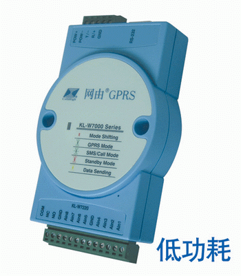

产品名称: 网由低功耗GPRS/GSM数据采集模块
型  号: KL-W7523
价  格:
网由KL-W7523低功耗GPRS/GSM数据采集模块是标准KL-W7000模块的一款升级产品,它除了保留原有模块的一些基本功能外,最优越的特性表现为低功耗设计。KL-W7523模块单机待机功耗仅80μA左右,因此非常适合于各种电池供电,兼有本身就具备GPRS/GSM通讯,这样就真正实现了“无线”通讯,解决了无供电电源现场监控的难题。
●模块单机待机功耗仅80μA,适合于各种电池供电,解决了无供电电源现场监控的难题。
●短信报警应用灵活设置,开关量报警自动发短信,当电池供电不足时,同样会有报警信息发出。
●模块具有报警锁存功能,即一旦报警报警箱便会自动锁存,并按照预设的周期发送报警短信,直到有人发现并清除,有效的减少了漏报现象。
●配接门磁、闭环、振动等开关量传感器,采用短信报警的方式实现防盗监控、防破坏监控等各种告警监控。
●模块预设了振动报警专用通道,并做了防误报处理,即达到3次振动触发报警。
●短信报警应用时,配合短信息接收模块和上位机软件,实现远程集中监控。
●短信报警应用时,支持四组号码群发。
●短信报警应用时只需一张中国移动推出的具备发短信功能的SIM卡支持,使用极其方便简单。
●基于中国移动双频GSM,网络覆盖面广泛。
●内置高灵敏度天线。可以有效防止对天线的
破坏造成的通讯中断。
●模块可设置定时上线,根据需求定时登陆GPRS网络进行数据传输,其余时间为待机状态,延长了电池寿命。
供    电:DC3.6V~4.5V
通    讯:双频GSM、GPRS
天    线:内置高灵敏度天线,预留外置天线接口。
外 供 电:  DC12V  0.5W
模 拟 量:2路 0~5V 采集   0.5%采集精度
开 关 量:2路 干结点输入
1路振动报警(专用通道,可订制专用传感器)
工作环境:﹣30~70℃,5~95%RH
外形尺寸:121mm×70mm×26mm
安装方式:C型导轨式
