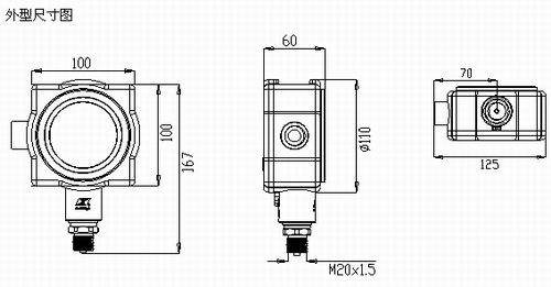

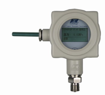

无线压力变送器,是一款具有液晶显示、信号无线传输和菜单设置功能的高精度智能型仪表。
本产品主要应用领域是针对野外或配套供电环境不便的场合,如输油,输汽,供暖等输送能源管道等地方进行压力监测,实现信号无线远传。128*64分辨率的大点阵液晶高精度显示现场数据,并且按照极低功耗设计,使用锂电池供电就能够满足设备在现场使用3年。金属外壳,全密封全防爆设计,保证全天候无忧作业。
无线通讯,距离200米
多种工作模式,超低功耗
标配普通干电池,正常工作可用1年以上
(可选大容量锂电,正常工作可用3年以上)
128*64分辨率点阵液晶,全屏4行汉字显示
树型菜单,多功能键帮助界面,人性化设计。
电池电量欠电指示
全密封、防爆设计
测量范围全程温补
内置高精度实时时钟,定时计划任务管理
●供电方式:  1.5V干电池(出厂标配4节,容量2AH)可选3.6V锂电(出厂标配2节,容量19AH)
●量    程:  0~3.5MPa
●环境温度:  -30℃~85℃
●系统精度:  ±0.25%
●平均功耗:  <2mW
●视窗尺寸:  54mm*45mm(128*64点)
●参数设置:  按键+菜单
●通讯接口:  无线nRF905
●壳体尺寸:  Ø D: 100mm,H:60mm
●过程接口:  M20 X 1.5
●防爆等级:  ExiaIIBT4
●电源监测:  欠电指示功能
