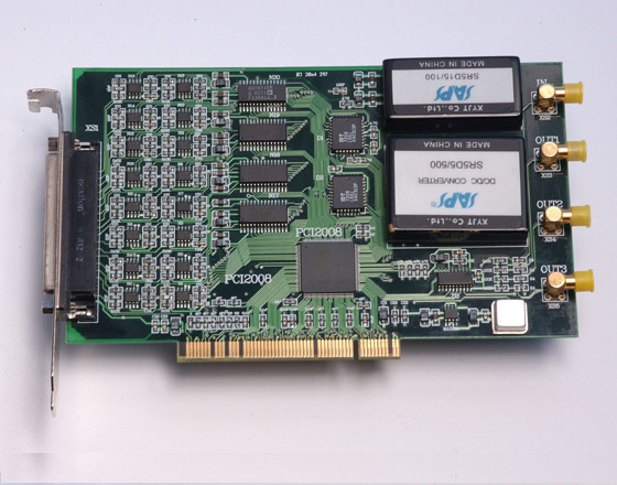

第二章 元件位置图、信号插座、跳线和数据定义
一、 主要元件位置图
RP1:D/A输出电压零点调整电位器
RP2:D/A0输出电压满度调整电位器
RP3:D/A1输出电压满度调整电位器
RP4:D/A2输出电压满度调整电位器
RP5:D/A3输出电压满度调整电位器
RP8:A/D电路单极性零点调整电位器
RP9:A/D电路双极性零点调整电位器
RP10:A/D电路满度调整电位器
XF1、XF2:模拟电压输入量程选择
XF4、XF5:模拟电压输入单端、双端选择
XF3、XF6:D/A输出极性选择
XF7、XF8、XF9、XF10:D/A输出量程选择
XS1: 模拟信号输入、输出连接插座
XS2:开关量输入插座
XS3:开关量输出插座
第一个POWER LED: USB2008卡电源指示灯,USB2008与计算机通过USB带缆连接后,此指示灯应亮
第二个POWER LED:与POWER LED并联联接,当将USB2008放置于机箱内时,可将其电源指示灯移到机箱上
第一个OVERFLOW LED:当USB2008卡上FIFO存储器“全满”指示灯亮时,说明USB2008卡的A/D数据已经溢出
第二个OVERFLOW LED:与第一个并联联结,通过它可以将FIFO存储器“全满”指示灯移到上
二、 关于模拟输入引脚37芯插头XS1的管脚定义
