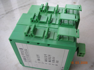

产品名称: 频率-电压信号隔离器
型  号: ALT-FT
产品:频率-电压信号隔离器
型号:ALT-FT
商品说明;
产品名称:频率-电压信号隔离器
产品类别:可调型信号隔离器
     ALT-FT系列频率变送器是一种将频率信号经隔离转换成一组输出量的直流信号,从而实现对被测信号精确测量的仪器。
特点:线性好、温度特性好,稳定性高,有防雷电的保护.
输入信号:0-20HZ,0-50HZ,0-1KHZ,0-10KHZ(用户特定参数)
输出信号:0-5V,0-10V,4-20mA(用户特定参数)
技术参数:
ALT型变送器技术规格:
精确度 ±0.1%满量程
输出负载 ≥5K(电压输出);≤250Ω(电流输出)
辅助电源 DC12V,15V,24V
使用温度范围 0~60℃
贮存温度范围 -10~70℃
温度系数 150ppm
满量程调整范围 20%
零位调整范围 10%
最大相对湿度 90%
隔离电压 1500VDC(1分钟)
电源消耗 <60mA
