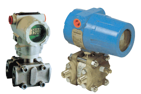

商品说明:
◆品种齐全.可与1151同类产品进行互换
◆精度高.稳定性好
◆固体化结构,抗冲击.抗振动
◆防爆壳体结构.全天候使用
◆量程和零位外部连续调节
◆正迁移可达500%.负迁移可达600%
◆阻尼可调
工作原理
过程压力通过两侧或一侧隔离膜片,灌充液作用在δ元件(即敏感元件)内张紧的测量膜片上,测量膜片与两侧绝缘体上的电容极板各组成一个电容器,在无压力通入或两侧压力均等时测量膜片处于中间位置,两个电容器的电容量相等.当两侧压力不一致时,致使测量膜片产生位移,其位移量和压力差成正比,这种位移转变为电容极板上形成的差动电容.由电子线路把差动电容转换成4-20mADC的二线制电流信号,压力变送器和绝对压力变送器的工作原理和差压变送器相同,所不同的是低压室压力是大气压或真空。位置影响
可能产生不大于0.24KPa的零位系统误差,此误差可以通过调整零位来消除,对量程无影响
电源影响
小于输出范围的±0.005%/V
正负迁移
差压变送器;最大正迁移量为500%,最大负迁移量为600%
压力变送器;最大正迁移量为500%,最大负迁移量不大于大气压
绝对压力变送器;只可正迁移,最大正迁移为500%
过载压力
不超过最大工作压力的1.15倍,变送器不会损坏
结构材料
压力容室,接头,泄放阀,隔离膜片等与介质接触的零件材料见各型号的“选型规格表”
接触介质“O”型圈;丁晴橡胶,氟橡胶
灌茺液;硅油或惰性油
螺栓;碳钢渡锌
电气外壳;低铜铝合金
外壳防护
优于IP65
工作电压
12--45VDC,带LCD数字显示器为15--45VDC,一般为24VDC
输出信号
标准4--20mADC
可提供0--10mADC,1--5VDC,4--20mA开方
防爆特性
本安型;iaⅡCT6,应外配安全栅
隔爆型;dⅡBT4
过程连接
在压力容室上的连接螺孔为1/4NPT,引压接头的连接螺孔为1/2NPT,其中心距见各型号的外型尺寸图
信号电缆连接螺孔为G1/2
负载特性
与电源电压有关(见图说明)
4--20mADC两线制 负载R≤50(V-12)
