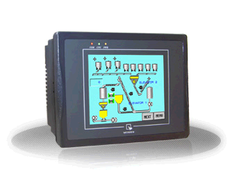

产品名称: 威纶人机界面  506M
型  号: MT506M
 ◆产品特点
 显示器:
 5.6" 256色 TFT LCD显示器
 分辨率:
 320 x 234
 亮度:
 300(cd/m 2)
 背光:
 LED
 对比:
 250:1
 LED :
 50,000 hrs
 ◆产品规格
 处理器:
 Intel PXA255 200MHz
 内存:
 2MB
 DRAM:
 4MB
 串口:
 1 RS-232 (HMI-PC)    1 RS232/485 (HMI-PLC)
 配方:
 内建(配方卡 128kB)
 自我诊断:
 电源异常侦测
 输入电压:
 24 VDC, 0.5A maximum
 人机尺寸(WxHxD):
 204x150x48mm
 开孔尺寸(WxH):
 192x138mm
 重量:
 Approx:0.85 kg
 ◆触控面板
 触控面板:
 4 线电阻式
 触控精确度:
 1.5mm
 表面硬度:
 4H
 ◆环境规格
 操作温度:
  0°- 45°C (32°-113°F)
 湿度:
 10% - 90% @ 40°C, non-condensing
 震动:
 10 to 25Hz(X,Y,Z 各方位2G 30分钟)
 EMI:
 符合 FCC 等级 A
 CE:
 符合EN50081-2 及 EN50082-2标准
 面板防护等级
 NEMA4 / IP65
