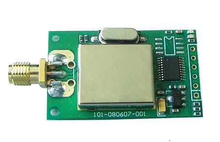

产品名称: 低功耗无线数传模块/无线模块/无线通信模块
型  号: KYL-610
价  格:
品  牌: 科易连
1、主要特点:
●   载波频率: 433MHz。也可定制其它频段。如300-350 MHz, 390-460MHz 及 780-925 MHz
●   多种可选的通讯接口:RS-232、TTL或 RS-485接口。
●   数据格式:8N1/8E1/8O1(也可提供其它格式,如9位数据位)。
●   传输数率:1200、2400、4800、9600、19200、38400,100kbps,250bps
●   16个通讯信道,也可根据客户要求扩展。
●   透明的数据传输:提供透明的数据接口,能适应任何标准的用户协议。
●   收发一体,半双工工作模式。
●   采用单片射频集成电路及单片MCU,外围电路少,功耗低,可靠性高。
●   低成本、低功耗
●   工作温度:-35℃ ~ +75℃(工业级)
●   天线阻抗:50Ω(标配为SMA,可定制)
2、应用领域:
●   水、电、气等无线抄表系统
●   工业遥控、遥测
●   楼宇自动化、安防、机房设备无线监控、门禁系统
●   无线呼叫系统、无线排队机、医疗器皿
●   无线POS、PDA
●   无线数据传输,自动化数据采集系统
●   无线LED显示屏、抢答器等、智能交通
3、详细规格:
●   供电电源: DC3.1-5.5V;
●   输出功率: ≤50mW;
●   发射电流: <40mA;
●   接收电流: <20mA(TTL接口);
●   接收灵敏度:-112dBm  (1200bps) ;-108dBm  (9600bps)
●   传输距离:200m 以上(BER=10-5@9600bps,标配10cm天线,空旷地,天线高度1.5m);
                 400m以上(BER=10-5@1200bps,标配10cm天线,空旷地,天线高度1.5m);
●   外型尺寸: 40mm×24mm×6mm (不包括天线接头 )。
