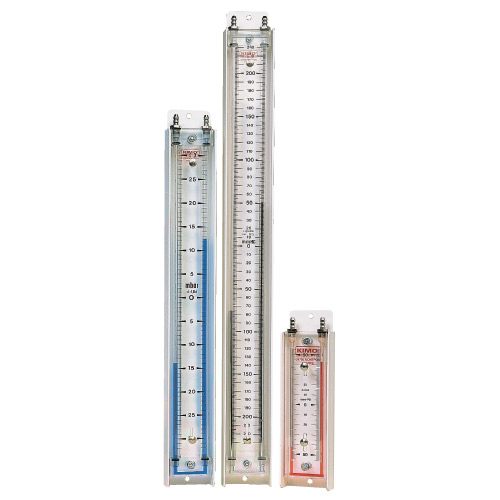

产品名称: 垂直式差压计 LU
型  号: LU
价  格:
品  牌: 凯茂(KIMO)
产品简介:
‧型号: LU-100 , LU-200 , LU-300
‧型号: LU-400 , LU-600 , LU-800 , LU-1000
‧量程 ( 液体使用 AWS 10 ): 0 ... ±50 ~ ±500 mmH2O
‧量程 ( 液体使用 VOLT 1S ): 0 ... ±110 ~ ±1090 mmH2O
‧量程 ( 液体使用 水银 ): 0 ... ±50 ~ ±590 mmHg
‧单位刻画: mmH2O , mbar , inH2O, mmHg, inHg
    型号
    LU 100
    LU 200
    LU 300
    LU 400
    LU 600
    LU 800
    LU 1000
      量程 (mm CE)
    50-0-50
    100-0-100
    150-0-150
    200-0-200
    300-0-300
    400-0-400
    500-0-500
      量程 (mbar)
    5-0-5
    10-0-10
    15-0-15
    20-0-20
    30-0-30
    40-0-40
    50-0-50
      量程 (In WG)
    2-0-2
    4-0-4
    6-0-6
    8-0-8
    12-0-12
    16-0-16
    20-0-20
      分辨率
    1 mm CE  或 0.5 mbar  或 0.05 In WG
