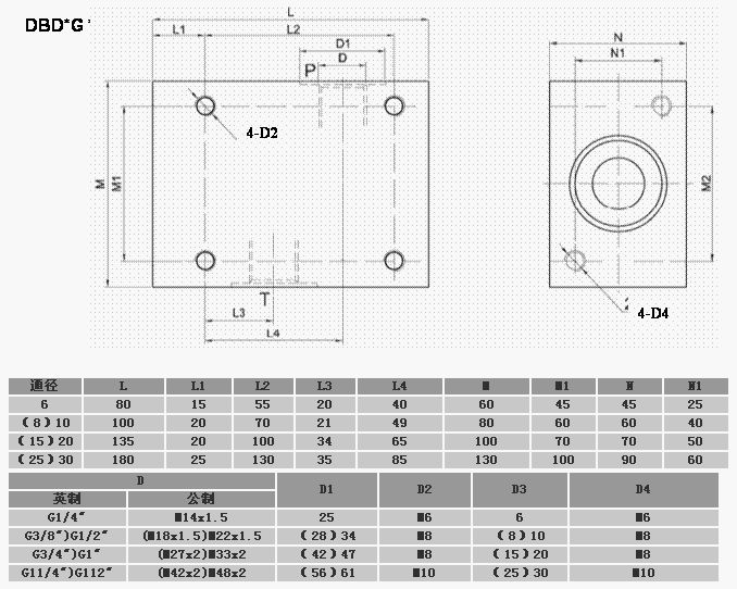

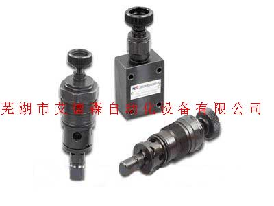

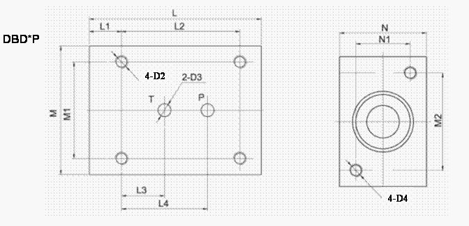

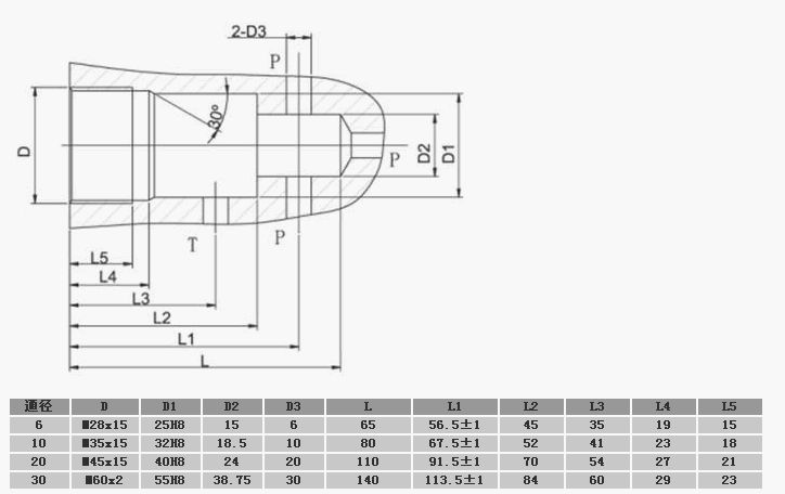

DBD直动式溢流阀

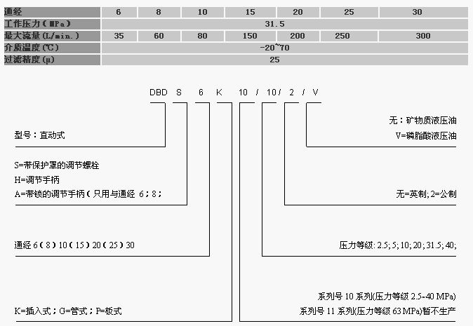

DBD型溢流阀是直动式座阀,用以限制系统压力,其结构可分为锥阀(压力至40Mpa)和球阀结构(压力至63Mpa),压力等级分别为2.5;5;10;20;31.5;40;63Mpa。
该阀体积小,结构紧凑,流量特性好、噪音小、压力稳定、广泛应用在小流量系统中,可作为安全阀及遥控阀等。
