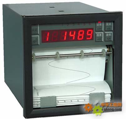

产品名称: 小长图有纸记录器
型  号: R1000系列
价  格:
     R1000有纸记录仪以独特的热打印记录方式和先进的微处
理器控制技术,实现了无与伦比的高记录清晰度、高精度、高
可靠性、多功能且便于操作。是新一代多功能有纸记录仪。
    R1000具有8路模拟量万能输入,2路模拟量传送输出通道
之间采用点点隔离;打印记录功能采用进口固定式热敏头,无笔
墨消耗,无笔位误差,抗震动。目前广泛适用于冶金、医药、石
油、化工、电力等行业及科研单位。
 1.输入通道:  •1-8点
               •每个通道的测量信号种类可由用户自己设定
 2.通道隔离:  •输入通道之间相互隔离,无干扰。
 3.显示功能:  •测量值的定点或巡回显示
               •设定参数显示[在设定状态下]
               •报警提示符及提示灯
               •时间显示[在所有输入信号全部关闭情况下]
 4.记录功能:  •采用进口固定式热敏头,无笔墨消耗,无笔位
                误差,抗震动
               •在100mm范围内有800个热印点
               •对测量值进行趋势记录和数字记录
               •在记录曲线同时打印标尺刻度及每个通道标记
               •每隔100mm打印一次刻度值、当前时间和走纸速度
 5.实时时间:  •由键盘设定当前日期和时间
               •即使掉电,也不影响正常计时
 6.曲线迁移功能:  通过对记录边界的设定,可使不同通道的趋势记录曲线
                   分离开。
 7.标度变换功能:  对于电压及电流输入信号,可通过对显示范围的设定,
                   实现显示及记录对输入信号的线性标度。对于热电偶及
                   热电阻信号 显示范围就是其测量范围。
 8.输入信号种类及测量范围:  各种热电偶、热电阻、标准电压及电流信
                             号,由键盘设定选择。
 9.走纸速度: 通过键盘任意设定,走纸速度为10 mm/h到1990mm/h。
10.报警功能:
        •提供六组继电器接点输出,由用户任意组合使用
        •每个通道报警均可选择上限、下限、差值上限、差值下限
        •每个通道的报警回差可设定,继电器动作时有指示灯提示
        •继电器触点容量:24VDC, 3A;  220VAC, 3A
11.通讯: RS232C或RS485通讯接口
12.模拟量输出:两路4 ~ 20 mA模拟量传送输出
13.采样周期:   0.6S
±14.数字显示及报警精度:   0.2%FS
  「两幅」±15.趋势记录精度:         0.2%
±16.数字记录精度:         0.2%FS
17.输入阻抗: 大于10M欧姆〖注:进行电流测量时,输入阻抗为250欧姆〗
18.功率消耗: 不大于30W
19.正常工作环境: 温度范围:0~50度   湿度范围:10~85 % RH
20.电源电压:     220 V;  50 Hz
21.外形尺寸:     144 × 144 × 200 mm
22.开孔尺寸:     138 × 138 mm
