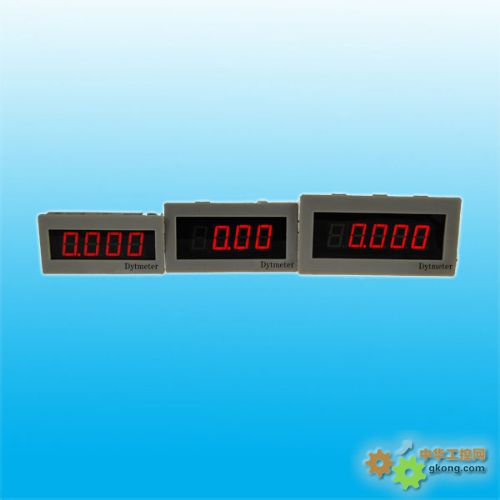

产品名称: 带变送数字面板表 DM3B-DV20 DM3A-DV200 DM3A-DV2
型  号: DM3C-DV20
价  格:
特点:FEATUES       通用性表壳,体积小巧 Current watchcase,delication        测量准确、性能可靠 Precise measuring,reliable performance          具有小数点设定功能 With decimal point setting function      一、型号及含义 ORDERING CODE      量程代号或量程 range code or range   测量参数 DA:直流电流 DV:直流电压 FR:频率、转速、计数  外型尺寸 A:36H*72W B:42H*79W C:48H*96W D:特殊尺寸      显示位数 电流、电压表 3:三位半(3 1/2) 4:四位半(4 1/2)           频率计数转速表 4:四位 (4Digit) 5:五位 (5Digit) DM系列数字面板表 Digital Panel Meter   选型示例:DM3B-DV200,直流电压面板表,外形尺寸 42H*79W,量程输入0-200V。     二、型号及技术参数 MODEL AND SPECIFICATION         [1]直流数字电压表 DC DIGITAL VOLTMETER   型号 Model  量程 Range  分辨力 Resolution  输入电阻 Input Impedance  精度 Measuring accuracy  最大允许输入 Input protection   DM3□-DV0.2  199.9mV 100uV 10MΩ ±0.3%F.S±2Digit 10V  DM3□-DV2 1.999V 1mV 10MΩ ±0.3%F.S±2Digit 100V  DM3□-DV20 19.99V 10mV 10MΩ ±0.3%F.S±2Digit 250V  DM3□-DV200 199.9V 100mV 10MΩ ±0.3%F.S±2Digit 500V  DM4C-DV2 1.9999V 100uV 10MΩ ±0.1%F.S±2Digit 100V  DM4C-DV20 19.999V 1mV 10MΩ ±0.1%F.S±2Digit 250V  DM4C-DV200 199.99V 10mV 5MΩ ±0.1%F.S±2Digit 500V          [2]直流数字电流表 DC DIGITAL AMMETER   型号 Model 量程 Range 分辨力 Resolution 输入电阻 Input Impedance 精度 Measuring accuracy  最大允许输入 Input protection   DM3□-DA0.0002  199.9uA 100nA 1KΩ ±0.3%F.S±2Digit 10mA  DM3□-DA0.002 1.999mA 1uA 100Ω ±0.3%F.S±2Digit 50mA  DM3□-DA0.02 19.99mA 10uA 10Ω ±0.3%F.S±2Digit 150mA  DM3□-DA0.2 199.9mA 100uA 1Ω ±0.3%F.S±2Digit 500mA  DM3□-DA2 1.999A 1mA 0.1Ω ±0.5%F.S±2Digit 3A          [3]电压、电流表技术参数 DC DIGITAL AMMETER,VOLTMETER SPECIFICATION   最大显示 Max.display  1999(3 1/2);19999(4 1/2)  输入方式 Input mode  单端输入 Single ended input  测量方式 Measuring mode  双积分 A/D 转换 Dual slope A/D conversion   测量速度 Sampling rate  约2.5次/秒 Abt.2.5/sec   溢出显示 Overflow indication  "-1"or"1"(3 1/2);"0000" or "-0000"(4 1/2) 闪动 LED flash   极性显示 Polarity display  只显示"-" Only "-" display  显示 Display  红色 LED Red LED   电源 Power supply  DC 5V ±10% <=70mA(3 1/2);DC 5V ±0.2V <=80mA(4 1/2)  工作环境 Operating temperature and humidity  0~50度 <85%RH        [4]频率、转速 FREQUENCY,TACHOMETER,COUNTER DIGITAL PANEL METER   型号 Model 测频范围 Frequency  测量转速范围 Rotary speed range  计数范围 Counter range  量程转换 Range conversion   DM4A-FR1 1-9999Hz 60-9999Rpm 0-9999 自动 Auto   DM4B-FR1 1-9999Hz 60-9999Rpm 0-9999 自动 Auto   DM5C-FR1 1-19999Hz 60-99999Rpm 0-99999 自动 Auto      (2)功能选择FUNCTION SELECT          插入位置 Position      说明:改变功能后,请复位或重新开关仪表电源一次     (3)技术参数 SPECIFICATION   项 目 Item 参数 Parameter  显示 Display  红色 LED Red LED   输入电阻 Input Impedance  10K  输入信号 Input Signal  高电平3-25V;低电平0-2V的开关量信号  输入波形 Input Waves  方波信号 Square Wave   极限输入电压 Input Protection  30V   频率精度 Frequency Accuracy  0.05%±1Digit (DM4A-FR1;DM4B-FR1) ; 0.05%±10Digit(DM5C-FR1)  最大输入频率 Max.Input Frequency  20KHz  计数速度 Counting Speed  <30CPS  频率采样时间 Sampling Rate  <=1Sec  小数点 Decimal Point  根据量程自动改变Auto change with the setting of range   溢出显示 Overflow Indication  "-" or "-"  电源 Power Suqqly  DC +5V ±10% <=90mA  工作环境 Operating Temperature And Humidity  0-50度 <85%RH      三、端子连接 TERMINAL CONNECTION        四、外形及表盘加工尺寸 FIGURE AND DIMENSIONS      五、注意 CAUTIONS         1.若输入信号伴随高频干扰,应在线里用高频过滤器。        If the input signal is supwrimpsed with high-frequency noise,use low-passed filter isolate the supply         2.当电压与电流表共用一个电源极易造成数字表损坏,各表头应隔离供电。        When Voltmeter and Ammeter share power ground,it is easy to result meter damaged,Every meter should isolate the supply power       3.存放温度:-10度+70度,长期保存应避免直射光线。每三个月通电一次,通电时间不少于4小时。
