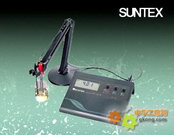

产品名称: 微电脑PH/ORP/测定仪SP-701
型  号:
微电脑PH/ORP/测定仪SP-701
特性
标准型设计PH/ORP测定仪
大型液晶显示幕,具测量单位显示功能
符合人体工学设计
薄膜式按键,具防水溅能力,操作简单方便
具自动校正;手动/自动选择温度补偿功能
旋钮式调整设定、校正设计
应用
广泛应用于各种科研部门、高等教育、一般实验室、
品管检验等分析领域。
规格
  测量范围
   PH:   0.00~14.00PH
   ORP:  -1999~+1999MV
   TEMP: 0.0~100.0℃
  分辨率
   PH:   0.01PH
   ORP:  1MV
   TEMP: 0.1℃
  精度
   PH:   0.01pH±1Digit
   ORP:  0.01%±1Digit
   TEMP: 0.2℃±1Digit
温度补偿
   自动温度补偿   NTC30K0.0~100.0℃
   手动温度补偿   按键设定0.00~100.0℃
手动校正:两点旋钮调整校正设计
工作温度: 0~50℃
输入阻抗: >1012Ω
显示幕:   0.67''大型LCD显示
模拟输出: 0~2000MV对应满量程
电源输入: 9V方形电池、9VAC/DC转换器
仪器尺寸: 260*212*72(L*W*H)mm
重量:     0.8Kg
