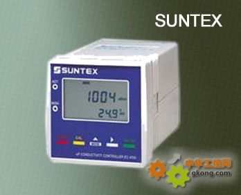

产品名称: 微电脑电导率/电阻率控制器EC-4100
型  号:
特性
96*96微电脑设计电导率/电阻率控制器
大型液晶显示幕,附操作装态及特殊符号显示
LED灯号指示警示、清洗动作状态
具自动、手动量程切换,接受二极式、四极式电极输入
组合键进入设定、校正模式设计,防止错误更改
提供电极自动清洗装置接点程序设定输出
应用
广泛应用于RO、纯水、超纯水、循环水、锅炉水等系统
以及电子、电镀、化学、食品、制药等制程领域
规格
  测量范围
  Cond: 0.00Us/cm~199.9ms/cm
  Resi: 0.00~19.99MΩ.cm
  Temp: -10~+110.0℃
  分辨率
  Cond: 0.01us/cm
  Resi: 0.01MΩ.cm
  Temp: 0.1℃
  仪表精度
  Cond: ±1%±1Digit
  Resi: ±1%±1Digit
  Temp: ±0.1%±1Digit
  温度补偿25℃线性、非线性选择
  自动温度补偿Pt1000、NTC30K模式选择
  手动温度补偿  按键设定
  电极常数  0.001~19.99cm-1任意设定
工作温度   0~50℃
显示幕大型 LCD显示主参数/温度双指示
模拟输出   隔离式4~20mA输出
           可程序对应Cond/Resi设定
断电器输出 高代点、滞后任意程序设定
           两组ON/OFF输出
           240VAC最大电流0.5A
清洗接点   ON 0~999秒/OFF 0~999小时
           一组ON/OFF输出
           240VAC最大电流0.5A
电压提供   DC±12VAC
电源输入   88~265VAC宽电源、50/60Hz
安装方式   盘面安装
仪表尺寸   96*96*185mm(H*W*D)
挖孔尺寸   93*93mm(H*W)
