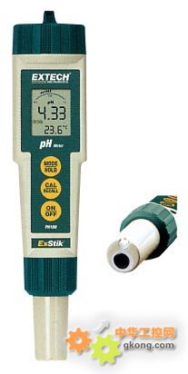

产品名称: DO600型溶解氧仪
型  号:
DO600型溶解氧仪
技术参数:
测量范围:溶解氧:(0~20.00)mg/L (ppm)    氧饱和度:(0~200.0)%
                    温度:(0~50.0)℃
分辨率:溶解氧:0.01(ppm)    氧饱和度:0.1 %    温度:0.1℃
精确度:溶解氧:±2% FS    温度:±1.0℃
自动温度补偿:(0~50)℃
盐度补偿调节:(0~50)ppt,以1 ppt为增量调节单位。
高度补偿调节:(0~20,000)ft(英尺),以1000ft(英尺)为增量调节单位。
响应时间:≤30秒(25℃时90% 响应)
零值误差:≤0.1 mg/L(三分钟读数)
重复性:≤0.2 mg/L
数据储存:可储存25个读数并提取显示
电源:CR2032锂电池四颗
低电压显示:液晶屏显示“BAT”字符
工作条件:环境温度:(-5~50)℃
尺寸及重量:(36 x 173 x 41)mm/110g
