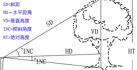

主要功能:点到点距离测量+水平距离测量+高度测量+俯仰角度测量
测距范围:0-1000 m ;
测距精度: +/- 30 cm ;
倾斜度量程: ±90deg
倾斜度精度: ±0.25deg
新产品- 美国激光技术公司(Laser Technology, Inc. )全新推出的图帕斯™ 200(TruPulse200型), 是最新推出的一款专业激光测距仪。它紧凑轻便的外观和“测量瞄准一体化”设计使激光和视线处于同一直线上,极大减小了由于激光发射点与视线之间的误差,使测量的结果更加精确。仪器具备的透明清晰显示数据的光学系统能够在您在眼睛瞄准目标的同时可以读出测量数据。仪器配备的屈光度调节器能够使您在工作的时候提供更好,更舒服,更加清晰的视野。利用倾斜度传感器, 您能测量出水平距离和垂直距离,并且利用内置的程序能够马上计算出任何两点之间的高差。您可以通过标准的串口 RS232 (标准) 或者无线蓝牙®技术进行数据传输。 您在不同的环境条件下选择近距模式,远距模式或连续模式进行工作。
