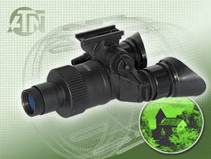

产品名称: 美国ATN单筒夜视仪 NVG-7
型  号: NVG-7
 产品说明
NVG-7
    Nvg-7系列是具有高成像品质,采用单图象增强管的免手持式夜视系统。它采用了双目设计,使用者在夜间有星光、月光微光的条件下能得到清晰的图象,内置红外光源,即使在完全黑暗的地方也能保持视野清晰且顺利地完成任务。可调换的镜头能让使用者轻易的调换不同变倍率的镜头,以增强观察效果。Nvg7系列和被广泛使用的PVS-7系列夜视仪相类似,都具有结构紧凑,重量轻和佩戴舒适的特点。40度的视场让使用者在夜间都能拥有更开阔的视野。Nvg7系列拥有多级别的图象增强管的选择,用来完成不同的规格要求。
主要特点:
Nvg7可通过头绳(也可通过配件安装在头盔上)带在头上做到免手持,能够用于夜间观察、地面导航、车辆驾驶等,还可安装在武器上使用。
不管是用头绳还是安装在头盔上Nvg7都能够进行自如的翻转和定位。
低电量报警提示,轻盈小巧、数字控制易于使用的等特点。
具有自动强光关闭设置,能够很好的保护主机和使用者。
使用的是双目观察的设计,使用者可以长期地进行观察。
头绳为[三点软垫]式设计,可根据个人条件做不同调节。
通过转接口可以接驳摄、录像设备。
可更换不同倍率的镜头。
技术指标/特征
全黑暗侦察技术:  标准
放大倍率:        1倍
图象增强管:      2代+/CGTI
透镜系数:        35 mm; F1:1.2
视场:            40度
屈光度调整范围:  +5/-6 度
目镜调整范围:    56mm-73mm
良视距:           15mm
出射瞳径:         16mm
焦距:            0.25mm
聚焦调整范围:    0.25米-无限远
红外光照射距离:  50米
光学材料:        多重镀膜玻璃
机壳材料:        飞机专用高质量数控加工复合铝
工作温度:        -40--+50 摄氏度
存放温度:        -50--+70 摄氏度
输入电压:        1.2v-1.5v直流电
电源供给:        3伏特锂电池*1节或1.5伏特锂电池*1
电池工作时间:    60小时
尺寸:            140x100x60mm    142x102x62mm
重量:            0.45公斤
全天候设计(1米防水60分钟)
