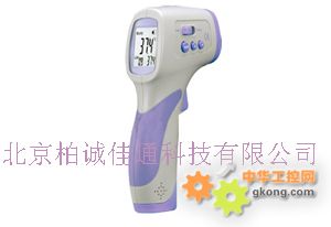

产品名称: DT-8806H人体红外线测温仪
型  号: DT-8806H
DT-8806H红外线人体测温仪产品特性:
1 精确的非接触式测量
2 可选择的ºC/ºF
3 可选择的人体温度和表面温度测量
4 可设置温度报警值
5 可以记忆32个测量数值
6 扳机锁定
7 自动数值记录和自动关机
8 自动选择量程和分辨率为0.1ºC(0.1ºF)
9 带背光的液晶显示屏
DT-8806H人体红外线测温仪技术指标
人体测温量程
30.0 to 43ºC/86ºFto 109ºF
表面测温量程
0 to 60ºC(32ºFto 140ºF)
基本精确度
人体测温模式下+0.4ºC/+0.7ºF
表面测温模式下+0.8ºC/+1.5ºF
测量距离
5~15CM
反应时间
0.5 second
超量程提示
显示屏上将显示 “HI/Lo
发射率
固定为0.95
光谱反应
6~14um
自动断电
大约7秒后自动关机
操作温度
0ºC to 50ºC (32ºFto 122ºF)
存储温度
-20ºC to 60ºC(-4ºF to 140ºF)
相对湿度
10%~90%RH操作, <80%RH 存储
电源
5V 电池两节, NEDA 1604A or IEC 6LR61,或同等规格的电池
Note:
精确度式在环境温度为 23 ºC to 28 ºC (73 ºF to 82 ºF), 相对湿度小于 80%RH.的情况下测得
发射率固定为0.95
